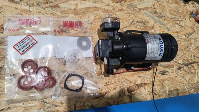

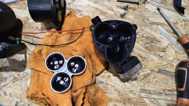

Tu masz zestaw naprawczy do Aqua8 za 70 zeta
https://allegro.pl/oferta/uszczelka-do-pompy-cisnieniowej-aqua-8-fiamma-16122487752
a tu kompletny nowy filtr z obudową i uszczelką
https://allegro.pl/oferta/filtr-wodny-pompy-cisnieniowej-aqua-8-fiamma-17719539493
Za stówkę z hakiem wymienisz wszystko co w pompie mogło cieknąć .
Rozumiem, że tą dziurę to zrobiłeś w pudełku które zbierało cieknącą wodę a nie w samej pompie :szeroki_usmiech
Ja tydzień temu za pomocą tych części zregenerowałem Aqua8 i działa jak nowa.
U mnie nie ciekło na zewnątrz ale zaworki przepuszczały i nie było bufora ciśnienia. Pompa załączała się natychmiast po otwarciu kranu i zatrzymywała natychmiast po jego zamknięciu .
