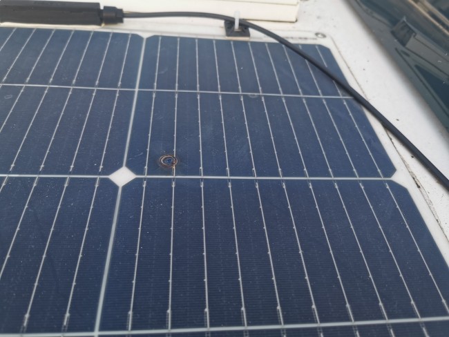

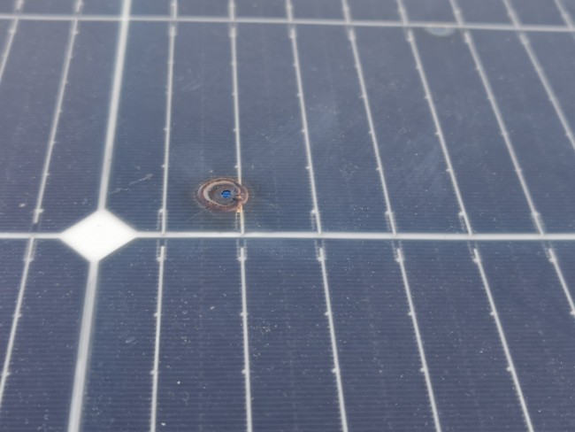

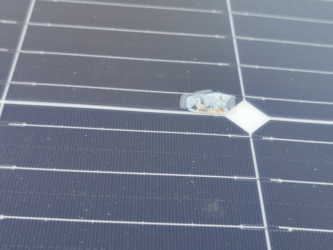

Drodzy forumowicze, na stosunkowo nowych solarach - 18 miesięcy pojawiły się plamy, przepalenia myślę że w skutek zwarcia. Co w tej sytuacji zrobić. Wymienić je czy zostawić i użytkować licząc się ze spadkiem efektywności. Mam podłączone szeregowo. Czy jest to bezpieczne w dalszej eksploatacji? Mam przyklejone bezpośrednio do dachu Sikaflex 252.

Tak, jest może 10% spadek. W słoneczny dzień 6x100Wdaje około 20amper. Mam jednak obawy czy przy dużym nasłonecznieniu jeżeli jest tam wysoka temperatura nie zostanie stopiona również pianka w dachu kampera.

Zawsze takie uszkodzenie jest "wrażliwe" i może być powodem do spięcia , a w konsekwencji wytapiania panela. Pewne jest , żeby mieć święty spokój lepiej wymienić. Przy 600 W to osobiście wolałbym go odłączyć.

Nie ruszałbym tego. Działają. Może słabiej niż dotychczas a może nie. I ten spadek nie musi wynikać z uwidocznionych uszkodzeń. Obserwuj, rób pomiary i czekaj.
Jeśli coś jeszcze będzie się grzało to auta nie spali. Ciepło idzie w górę i to co pokazałeś na zdjęciach to ten efekt przegrzania.

Gdyby był jeden to bym odłączył ale z sześciu trzy maja te usterki. co ciekawe te najstarsze 8 letnie są OK natomiast te nowe chińczyki tej samej firmy DOKIO mają lutowania cieńsze i są trochę mniejsze.

To jest już bardzo niepokojące. Gdybym miał taki przypadek wymieniłbym bez zastanawiania się nawet minuty. Oczywiście piszę co ja bym zrobił. :spoko

Jest takie określenie hot-spot. W sytuacji zacienienia któregoś z ogniw panela może dochodzić do jego przegrzania ( jak u Ciebie bo od przegrzania uszkodziła się powłoka panela ) lub nawet do jego zniszczenia. Po to powinny być montowane diody bocznikujące, omijające zacienione/uszkodzone ogniwo.
Sprzyja takim sytuacjom stosowanie różnych paneli solarnych. Napisałeś, że nie są one od jednego producenta i pomimo identycznej mocy mogą mieć inne napięcia i natężenia.
Gdybyś wymieniał to wszystkie i może inne połączenie np. po dwa panele szeregowo i takie trzy podwójne układy można połączyć równolegle. Może wtedy nie dochodziłoby do lokalnych uszkodzeń a zwłaszcza miałbyś niższe napięcie w układzie bo jeśli masz w układzie napięcie niemal 100v to jest to już napięcie niebezpieczne w razie awarii.

Panele sa od jednego producenta o prawie takich samych parametrach ale kupowane w róznych odstępach czasowych. Napięcie rzeczywiście mam rzedu 110V jak akumulator jest pełny . Regulator jest EPEVER 50 A max napięcie 150V. Zacienienie oczywiście występuje chociażby od okna dachowego lub relingów bagażnika. Może problem rozwiąże właśnie zmiana zmiana na trzy pary po dwa panele.

Czy ja dobrze zrozumiałem , że masz te 6 paneli 100Wp połączonych szeregowo ?
Jeśli tak to masz powód uszkodzeń. W kamperze który się przemieszcza i stoi w ciągle zmieniających się warunkach nasłonecznienia i zacienienia nie łączy się w szereg więcej niż 2 panele (mówię o panelach 100-150Wp). Napięcie stringu na poziomie 30-40V jest optymalne dla MPPT ładującego akumulator 12V .
Im wyższe napięcie stringu tym wyższe napięcia wsteczne powstają w tych panelach i ich ogniwach , które są punktowo zacienione lub fizycznie uszkodzone.
Im wyższe napięcie wsteczne przy tym samym prądzie , tym większa moc absorbowana w miejscach zacienienia lub uszkodzenia i tym wyższa temperatura (do stopienia panelu włącznie).
Jakbyś w momencie montażu połączył to szeregowo-równolegle w konfiguracji 3x2 to działało by bez uszkodzeń do dzisiaj i jeszcze długo potem :spoko
Teraz taka zmiana konfiguracji da tyle, że kampera nie spalisz , ale na dłuższą metę to bym tego nie używał tylko wymienił na nowe .
Najlepiej wywal wszystkie i kup nowe z powłoką ETFE . Zrobisz raz i będziesz miał spokój na lata.
Te uszkodzone jak chcesz tymczasowo uzywać to zabezpiecz w miejscach uszkodzeń jakimś silikonem bezbarwnym , żeby wilgoć nie wchodziła (wczesniej wygrzej żeby wysuszyć to co już tam wlazło) , żeby korozja nie postępowała.
Przypuszczam, a nawet jestem pewien , że wszystkie panele mają już całą masę mikropęknięć powłoki , a zapewne również pęknięć mechanicznych (jeśli były klejone na Sikaflex) i wymiana teraz tylko tych upalonych jest bez sensu , bo za chwilę to samo będzie z pozostałymi . Jeśli to są panele z powłoką PET (a sądząc po wieku raczej na pewno) to już po nich .

Pisałem już wielokrotnie tutaj na forum w różnych wątkach o panelach elastycznych, że nie wolno tego kleić na Sikaflexie , bo to jest główny powód tego , że ulegają uszkodzeniom.

Nie chcę powtarzać słów Joko , ale w tym wypadku nie ma racji.
Sam pisałeś Kuba , że są możliwe że są mikropęknięcia i to jest powodem do wymiany aby takich przepaleń dalej nie było. Piszę to w kontekście bezpieczeństwa , bo coraz więcej kamperów pali się od elektryki. Niestety :spoko
