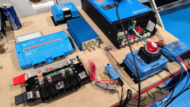

Robię właśnie dokładnie to samo , czyli poprawiam po fabryce elektrykę w nowym kamperze , którego kupiłem 2 tygodnie temu .
Jest tak jak piszesz , że niby komponenty takie jak DCDC czy ładowarki są już dobrej jakości i niby tak elektryka wygląda na ogarniętą i dobrze zrobioną , ale dalej z uporem maniaka wsadzają 100Ah AGM :gwm
U mnie DCDC i ładowarka są z firmy Dolphin więc sprzęt raczej nie budżetowy , ale idą do wywalenia bo nie pasują mi do koncepcji :lol:
Baterię robię z 8 ogniw 314 Ah EVE, ale idę w 24V i wszystko na Victronie .

Plik ściągnięto 21 raz(y) 99,34 KB

Wysłany: 2025-11-08, 16:49
:slinka: fajne zabawki.
3kva ten multiplus ?
Nie widziałem takiej cwanej szyny DC z bezpiecznikami sam musiałem coś ukleić z Cu a tu gotówce są :spoko
Dobrej zabawy :spoko Jak będziesz chciał napisz jaki koń :bajer
