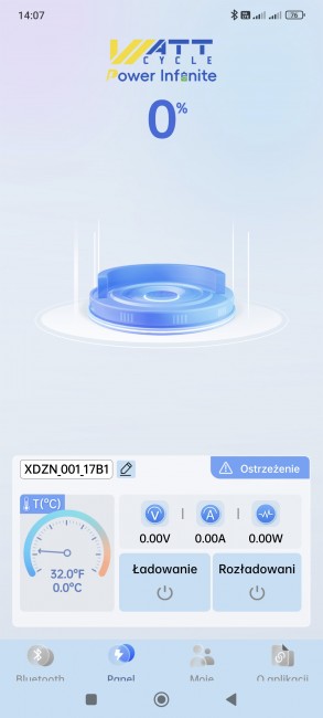

Akumulator Lifepo4 Wattcycle 280 ah.
Mam taki problem jak na zdjęciu. Do dzisiaj wszystko było super. Rano pojechałem na przegląd, akumulator miał temperaturę około 7 stopni i nagle się wyłączył. Akumulator wyjąłem z kampera jest w cieple, a temperatura cały czas taka sama czyli zero. Co mam zrobić?

Daj mu trochę czasu na zagrzanie się.
Za kilka godzin zobaczysz jaka będzie temperatura. :spoko

Spokojnie!!
Ten aku lubi ciepelko daj mu szansę.🤔🤔☀️☀️

Andrzeju akumulator wyzioną ducha nie reaguje na nic, zgłosiłem reklamacje, gdyż akumulator jest na gwarancji. Wczoraj kolega Bartek https://www.youtube.com/watch?v=zfw6OZ4-QX0 który testował taki akumulator jak mój pomagał mi kilka godzin. Bartek bez mała stawał na głowie by wskrzesić akumulator, ale nie udało się BMS po prostu padł.

Miałem podobnie. Trzeba odinstalować aplikację i zainstalować na nowo. Ewentualnie na początek zresetować chociaż telefon. Ładowanie i rozładowanie włączyć. Z tego co widzę, to chyba wyłączone.
Wszystko było już robione nie ma szans, akumulator po prostu padł.

Sprawdziłeś to miernikiem? Próbowałeś na innym telefonie? U mnie była podobna sytuacja. Zainstalowałem aplikację na telefonie żony i wszystko odżyło. Potem wróciłem do swojego telefonu i wykonałem czynności o jakich pisałem wyżej.
Zrobiłem tak jak rozmawialiśmy przez telefon, niestety akumulator nie reaguje.

Chciałeś powiedzieć że BMS nie reaguje ☝🏻
