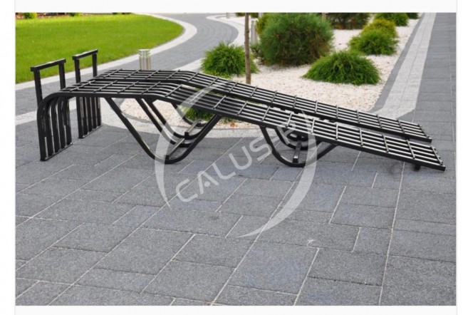

Algorytm kilka razy podsuwał mi ten obrazek i w końcu się zainteresowałem.
A że w ub. roku leżałem na trawie wymieniając oleje, to pomyślałem, że mógłbym mieć więcej miejsca nad głową.
Pytanie do kolegów, czy ktoś używa tych albo podobnych najazdów ?
Sądząc po opisie, przeznaczone są do osobówek.
Konstrukcja też wygląda dosyć rachitycznie, więc zastanawiam się, czy nie zrobić mocniejszych, z własnego materiału?
Wersja z podnośnikami i bez.
Chętnie poczytam Wasze sugestie.

Wszystko zależy od tego, jaki kąt natarcia ma samochód i to musisz sprawdzić przede wszystkim, aby nie zostawić zderzaka przy wjeżdżaniu i/lub zjeżdżaniu.
Kolega ma coś takiego u siebie w garażu i ostatnio strugał sobie kliny drewniane, bo nie wszystkie auta w jego rodzinie są w stanie bez kombinacji na te podjazdy wjechać.

Tak używam podobnych w wersji dla dostawczych do 4ton. Nie mają podnośników . Wysokość po najechaniu 35 cm wyżej od podłoża. Ręczny plus kliny pod każde koło i można pracować :bigok

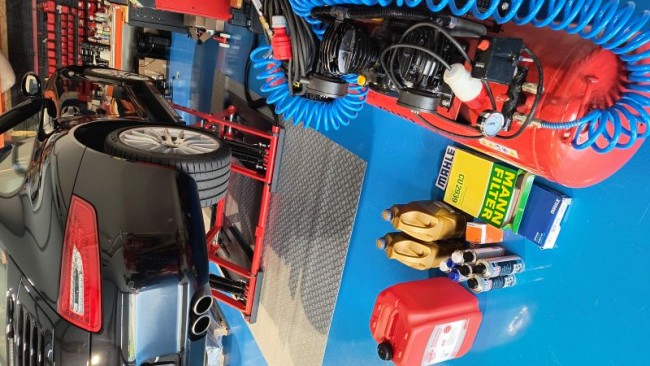

Kupiłem kilka lat temu pod ówczesnego klasyka, takie z długim łagodnym najazdem długość chyba 1,80m do 4t teraz wjeżdżam na nie i to z dużym luzem swoim kamperem wedle potrzeby tylem i przodem - taki „mobilny kanał” - nie wyobrażam sobie ich nie mieć naprawiając samemu kampera. Przechowywanie jest problematyczne - zwykle stawiam w jakimś rogu, w pionie spięte razem trytytą :bajer

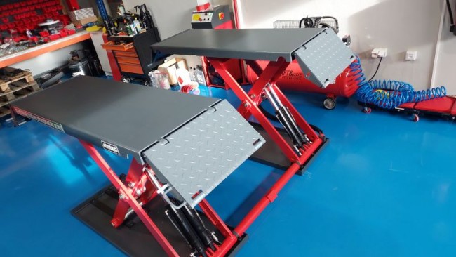

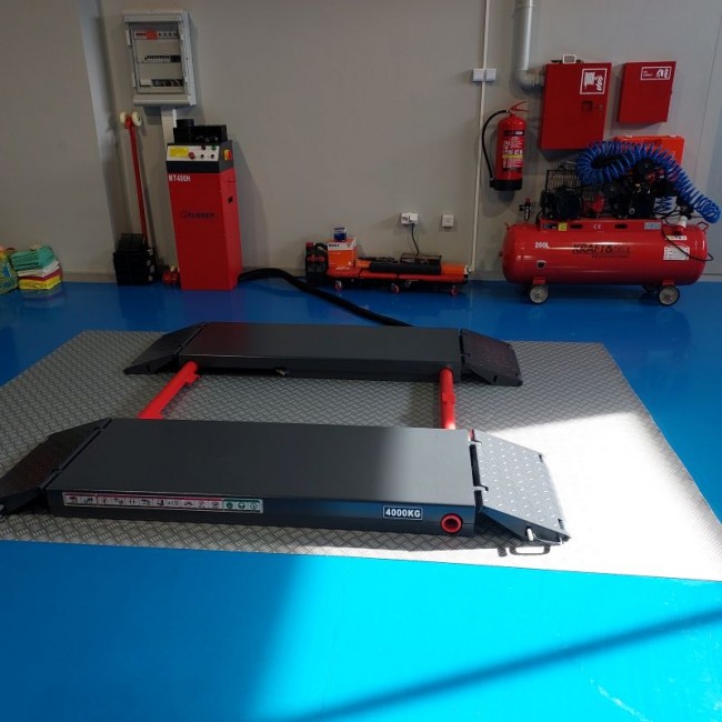

Te najazdy które pokazałeś Darku są ok do części prac przy samochodzie , natomiast nie wszystko za ich pomocą dasz radę zrobić. Do wymiany oleju raczej słabo ze względu na to że samochód nie stoi na nich równo.
Wysokość podnoszenia też nie jest zbyt duża, więc i tak robota na plecach :spoko
Z zawieszeniem też tylko niektóre czynności da się zrobić i w sumie tylko te przy których koła mogą stać na ziemi.
Mam podobne najazdy (w wersji bez podnośników) ale użyłem je kiedyś raz i leżą.

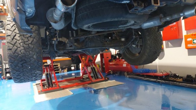

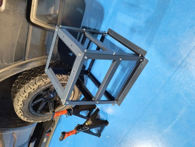

Ja poszedłem inną drogą i do prac przy samochodach kupiłem mobilny podnośnik nożycowy 4T i do tego dorobiłem sobie 4 koziołki pod koła do tych czynności , które wymagają aby samochód stał na kołach i do miejsc gdzie podnośnik utrudnia dostęp.
Podnośnik ma 4t udźwigu więc radzi sobie równie dobrze z małym autkiem, RAM'em , a nawet kamperem .
Kiedy jest niepotrzebny podjeżdżam nim pod ścianę , podnoszę do pionu i zaczepiam do ściany ( zrobiłem sobie do tego specjalne zaczepy ) .
Podnosi do 1,2m więc inna robota jak z leżanki czy z ziemi.
Stosując różne kombinacje samego podnośnika, oraz podstawiania pod wybrane lub wszystkie koła koziołków jestem w stanie zrobić praktycznie wszystkie co potrzebuję.
