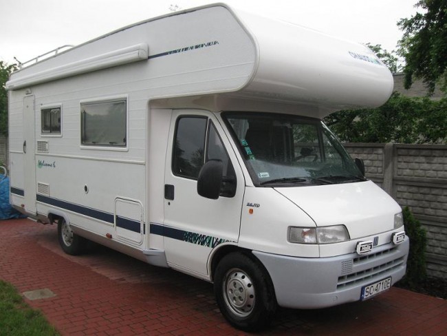

a ja chciałbym zobaczyc foto Ducato z dmc 3850 może ktoś wstawic

kampera z zewnątrz wystarczy przymierzam się do zmiany modelu i jestem ciekaw jak wygląda wielkoscią taki 4000kg lub 6000kg szukam czegoś na 6 miejsc
Piwa: 355/87
Wysłany: 2009-06-04, 22:07
O tak wygląda , jest zarejestrowany na 6 osób.

Wysłany: 2009-06-06, 23:31
ładny ale dla mnie nie ten układ sypialnia musi byc z tyłu wejscie za kabiną lub pośrodku ,i raczej coś z dużym garażem takiego będe szkał może byc powyzej 3500kg
