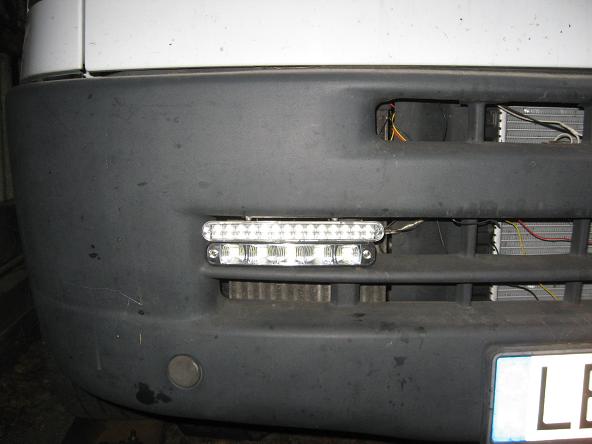

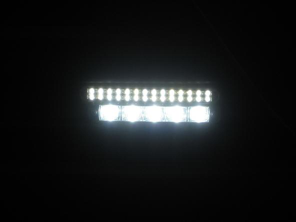

Piwa: 259/629
Wysłany: 2011-04-15, 18:40
Wysłany: 2010-01-22, 21:13 Diodowe lampy dzienne
Wymyśliłem sobie zakup lamp diodowych do jazdy dziennej.
To był mój post z przed roku. I teraz mogę doradzić tym którzy chcą wyposażyć swojego kampera w takie lampy, nie kupujcie lamp z dużą ilością małych diodek w lampie
tylko lampy z 5-cioma, 6-cioma diodami SMD są naprawdę widoczne w sloneczny dzień
wyłączone
Plik ściągnięto 15376 raz(y) 33,44 KB
zapalone
Plik ściągnięto 15376 raz(y) 15,18 KB

Wysłany: 2011-04-15, 19:05
Dzięki Sławku, własnie sie przymierzam do takich lamp i Twoja rada bardzo sie przyda!!!! Piwko na razie wirtualne a realu bedzie to co zwykle!!! :szeroki_usmiech :spoko
maszakow
JAFO? No way ...
Dołączył: 07 Kwi 2009
Piwa: 78/63
Skąd: Gdańsk
Wysłany: 2011-04-16, 14:30
Zdaje się że ktoś jeszcze dokładał informację - nie kupować lamp bez odbłyśników. Zwykła dioda LED choćby nie wiem jak mocna - bez "lusterka" niewiele daje w tym zastosowaniu.
Pozdrawiam, maszakow

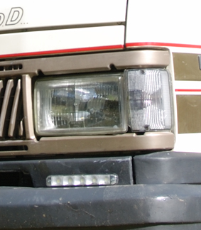

dobek44
Twój sprzęt: Dethleffs 2,5TD 1991
Nazwa załogi: Motyle
Dołączył: 29 Maj 2010
Piwa: 10/3
Wysłany: 2011-04-16, 16:49
U mnie tak to wygląda. Są widoczne z daleka.
Plik ściągnięto 15265 raz(y) 96,57 KB
