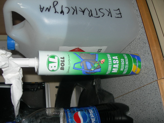

po naprawie brodzika stawiam stawiam na poliuretanowy uszczelniacz Boll http://www.boll.com.pl/oferta03.htm strona z produktem foto w załaczeniu
zalety w/g mnie
-doskonała przyczepnośc również do plastiku i zywicy oczywiście po uprzednim primowaniu
moim zdaniem o wiele lepsza niż siki
-dosknale daje się obrabiać szczególnie wykończenia faz pomiędzy elementami
-cena relatywnie niska w porównaiu z sikaflexem
-całe i czytelne zaplecze technologiczne czyli systemowa instrukcja-technologia stosowania dostarczona przy zakupie
-daje sie malować - farba nie odchodzi i nie kruszy się na wskutek pracy
-daje się zmywać podczas obrabiania benzyna ekstrakcyjną
wada ręce, które nie są czyszczone na bieżąco nie dają się domyć żadnym rozpuszczalnikiem ani w/w mydlinami
