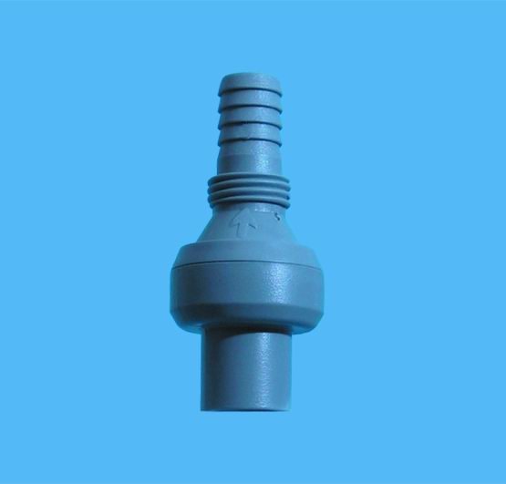

Wysłany: 2017-02-25, 17:22
Zawór zwrotny jest zazwyczaj w zbiorniku wody na pompie (zawór na zdjęciu)
Żeby się dobrac do zaworu w toalecie ,trzeba ją niestety rozebrać.
Zawór jest na przewodzie doprowadzającym wodę.
Coś takiego https://sklep.kampi.pl/pl/p/Zawor-elektromagnetyczny-do-Thetford-C200CS/873
Plik ściągnięto 3022 raz(y) 12,8 KB
