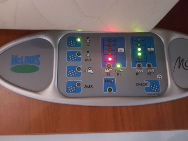

Dzisiaj po trzech tygodniach bezruchu, zauwazyłem że aku pokładowe jest praktycznie rozładowe.
Dziwna sytuacja, ponieważ wczesniej samochód dłużej stał nie używany i zawsze akumulatory trzymały napięcie. Dodam że samochód stoi w garażu, solar też nie ładuje, więc mogło sie zdarzyć, tym bardziej, że prawdopodobnie zostawiłem zapalone światło w środku.
Jednak wskazania wskaźników naładowania akumulatorów już zaczęły mnie martwić.
Wskaźnik naładowania baterii pokładowej po 20 minutach ładowania 230v ruszył, jednak wskaźnik naładowania baterii rozruchowej pokazuje, cały czas minimalny poziom napięcia akumulatora rozruchowego (migające czerwone pole).
Mimo to samochód zapalił bez problemu, dodatkwo po 30 minutowej jeździe, miernik pokazał napięcie 13,4v na aku rozruchowym(silnik wyłączony).
Panel wskaźników bez zmian, migająca zielona lamka i czerwony poziom naładowania akumulatora rozruchowego.
Ma ktoś jakiś pomysł, co zrobić, ewentualnie gdzie sprawdzić, długi weekend przed nami więc zaczynam się martwić.

Podłacz miernik i zakrec rozrusznikiem jeśli napiecie na aku spadnie chwilowo ponizej 10.6V to aku niedługo czeka smierc.

Wirefree dziękuję za podpowiedź, sprawdziłem po 6h ładowania 230v.
Napięcie na pokładowym (po odpięciu z sieci) - 13,4
Napięcie na rozruchowym - 12,5
Podczas rozruchu spadek napięcia - 11,7
Wskaźnik na panelu dalej bez zmian wskazuje rozładowany akumulator rozruchowy.

Kolego , elektronika zaawansowana robi psikusy .
Rozłącz wszystko zdejmując klemy z każdego akumulatora . może pomoże :lol:

Pokładowy rozpinałem na wyłączniku głównym, rozruchowego nie odpinałem. Spróbuję.
Pytanie czy ten objaw wskazuje na sporadyczny błąd spowodowany głębokim rozładowaniem akumulatora pokładowego, czy raczej należy spodziewać się poważniejszej awarii. :gwm

Uszkodzony bezpiecznik umieszczony na klemie aku rozruchowego.

Dziękuję Kaimar za konkret, sprawdzę jutro po powrocie do domu. Jeżeli nie pomoże, to wiem gdzie przyjechać po ratunek 😀

Kaimar bardzo dziękuję za wsparcie i wskazówki, rzeczywiście uszkodzony był bezpiecznik przy klemie aku rozruchowego.
