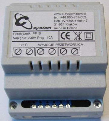

Ja taki mam ,samo 20A POLECAM
http://allegro.pl/przelac...6751821139.html
Aby zwolnić użytkownika z ręcznego przełączania pomiędzy tymi dwoma źródłami zasilania można wykorzystać automatyczny przełącznik, który zwolni użytkownika z tego kłopotliwego obowiązku. Urządzanie jest produkowane z dwóch wersjach na prąd maksymalny 10A (obsługuje moce do 2,3kW) i 20A (do 4,6kW).
Zasada działania
Urządzenie ma za zadanie przełączać pomiędzy zasilaniem z sieci energetycznej a zasilaniem z przetwornicy w zależności od obecności napięcia sieci. Przełącznik w sposób ciągły monitoruje obecność napięcia sieci po jego wykryciu przełączy zasilane odbiorniki na sieć (pole kempingowe), jeśli napięcie sieci nie jest obecne odbiorniki będą zasilanie z przetwornicy (poza miejscami gdzie dostępne jest napięcie 230V). Dioda LED sygnalizuje obecność napięcie sieci.
Dane techniczne:
Napięcie sieci i przetwornicy
230V AC
Pobór prądu przełącznika 10mA (tj. 2,5W) AC max.
Maksymalny prąd przełączania 10A (tj. 2300W przy 230V) - dla wersji PP10
20A (tj. 4600W przy 230V) - dla wersji PP20
Maksymalny prąd zabezpieczenia obwodów sieci i przetwornicy bezpiecznik 8A lub mniejszy o działania szybkim dla PP10
bezpiecznik 16A lub mniejszy o działaniu szybkim dla PP20
Rodzaj przetwornicy współpracującej Przetwornica 230V AC z modyfikowana sinusoida lub pełna sinusoida
Czas przełączania 0,3s
Plik ściągnięto 5949 raz(y) 34,73 KB
Plik ściągnięto 5949 raz(y) 22,65 KB

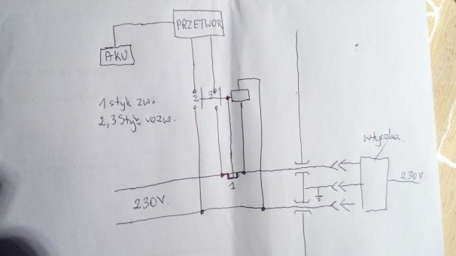

Schemat automatycznego przełączania źródeł zasilania.Przekaźnik rozwierający.

Mikesz napisał/a:
To (schemat) jest chyba bez sensu. :?:
na przetwornicy to będzie działać jak brzęczyk.

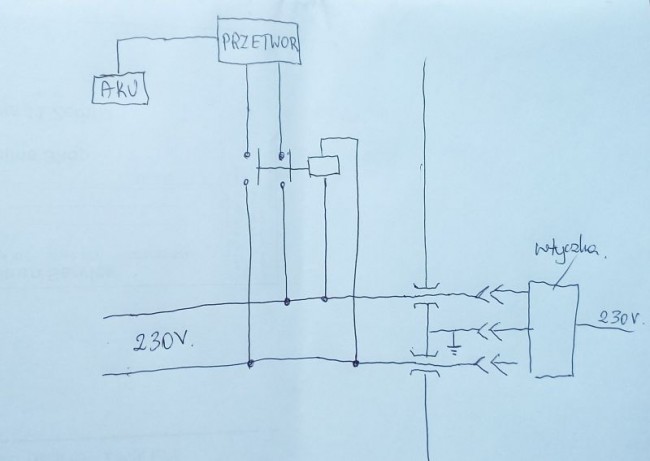

Mikesz napisał/a:
Jeśli już to (na przykładzie zasilania pompy)

Wysłany: 2017-03-20, 19:34
Przepraszam to z rozpędu nie dorysowałem jeszcze jednego styku zwierającego
1.styki zwierające.
2.3.styki rozwierające.
Plik ściągnięto 87 raz(y) 38,58 KB

Bronku, a co jak jedziemy i nie korzystamy z niczego?? Wtedy jak ma się wyłącznik? Na pewno jest super tylko co z naddatkiem prądu? Jazda i przedłużacz?

Wysłany: 2017-03-20, 22:48
Ojojoj.
Poczytaj. Jak działa elektryka w typowym kamperze. O nadmiar prądu się nie martw. Od tego są regulator i EB.
Nie rozumiesz zasady działania. Na spokojnie poczytaj.
Ten przełącznik działa, na postoju przełączając zasilanie w gniazdkach kampera 230v.
ALBO ZE SŁUPKA. albo z przetwornicy
Gdy wykryje prąd z zewnątrz rozłącza 230v z przetwornicy i odwrotnie
Wypniesz zasilanie ze słupka, natychmiast poda 230 z przetwornicy.
Można to rozbudować tak by wyłączana była przetwornia aby nie pracowała jałowo. I odwrotnie ale to nadmiar luksusu.
Podczas jazdy ładowanie akumulatorów załatwia regulator napięcia samochodu i Elektroblok zabudowy. Ładowane są najczęściej oba akumulatory z priorytetem rozruchowego.
Podczas jazdy przełącznik będzie w pozycji "prąd 230v z przetwornicy) o ile ta będzie włączona. I tyle.
