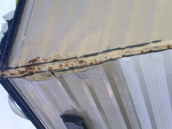

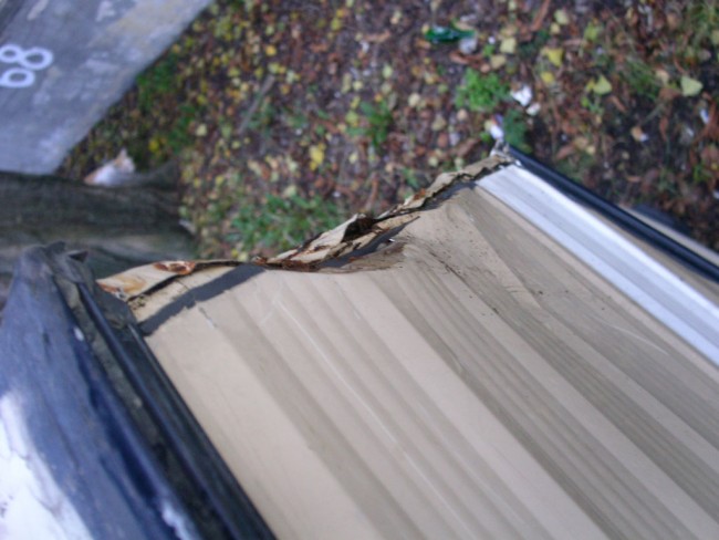

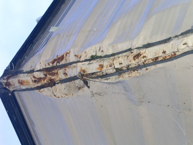

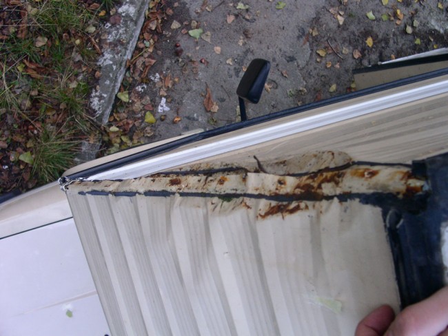

Witam, od niedawna posiadam forda transita z 83', kamper mial spotkanie z drzewem i uszkodzila sie alkova. W serwisie nie chca podjac sie naprawy z powodu braku dostepnosci blachy do tego modelu. Kamper jest po gradobiciu, poprzedni właściciel wydaje sie, iż zabezpieczyl go przed przeciekami, gdyz w srodku jest suchu i nie czuc plesni. Serwis utrzymuje iz nalezy go rozebrac i osuszyc, a koszty moga przekroczyc wartosc samochodu. Wg mnie kamper jest suchy i nalezy jedynie naprawic te uszkodzenie. Moje pytanie brzmi jak to zrobic, gdzie sie udac i czy wogule jest szansa na zrobienie tego?
Ponizej zamieszczam fote z uszkodzeniem prawej krawedzi alkovy (brązowy osad to resztki kory ;-) )

Witam !
Jeśli chodzi o łatanie, najprostszym sposobem jest "zorganizowanie" tego na bazie żywicy i tkaniny. Jeśli nie zależy Ci na idealnym wyglądzie to można tak zrobić. Jak ładnie zamaskujesz i podobnie zrobisz po drugiej stronie to będzie wyglądało tak jak by miało być. Jeśli natomiast ma być "fabrycznie" to tylko rozbierać i albo blachę sztukować (to będzie trudne) albo wymieniać całą. Jeśli mam być szczery to zajrzałbym do środka ściany, jak kupowałem przyczepę to też niby mała nieszczelność była, a okazało się że była katastrofa.
