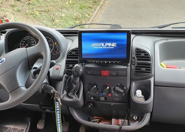

Mam zamontowane radio ILX-F903DC i chyba takie było by tobie potrzebne, to z samym "D" z tego co pamietam nie ma nawigacji, to z "DC" posiada nawigacje od Tom-Toma moim zdaniem świetną łacącą funkcje mojego Tom-Toma i Google maps, takiego zestawu używałem do tej pory, teraz mam nawigacyjne "wash&go"... co do sterowania z kierownicy to tak 90% jest, ale ja nie zwracałem na to uwagi, nie planowałem, a musiałbym robić jakieś przeróbki...niestety ma DAB+ :( ale to wystarczy nie włączać ;)
Fason
Dołączył: 12 Paź 2020
Piwa: 5/2
Wysłany: 2020-11-04, 07:09
Kurde teraz dopiero dostrzegłem że mam inne radio INE-F904DC to chyba całkiem inne radio...ale polecam.Te symbole Alpiny sa takie podobne...

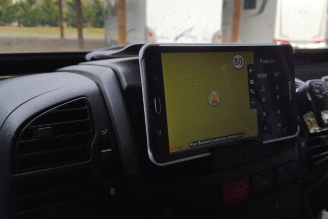

Cena? no jest spora, długo szukałem i udało mi sie znaleźć w Niemczech sklep oferujący to radio w cenie niższej o ok. 200€ niż reszta świata :lol: Bez nawigacji jest ok.400€ tańsze, dobra nawigacja mniej więcej tyle kosztuje, w nawigacji przeznaczona dla kamperów, są w niej uwzględnione miejsca postojowe z park4nicht, oczywiście podłączenie kamery, android auto, wyświetlanie parametrów silnika, obroty, temperaturę, ciśnienie i takie tam.... mi najbardziej zależało na połączeniu kamery, nawigacji i radia, a jeszcze bardziej na zakryciu ohydnej (moim zdaniem) dziury na radio nijak nie pasującej do radia 1din jakie sa w Ducato II nijak nie pasującej do radia 1din, radio INE-F904DC spadło mi z nieba, wcześniej kombinowałem jakby to zakryć jakimś tabletem, wymyślałem patent na jaki rok wcześniej wpadli Alpiniści :bigok ...w Dukato III to radio wygląda jeszcze lepiej, ma dedykowana maskownice. Na pierwszym zdjęciu zdjęciu moje próby zamaskowania "dziury" tabletem, a na drugim rzeczona Alpinka :lol:
makaronek napisał/a:
rozumiem, że kwestię sterowania z kierownicy odpuściłeś? A i tak w dużej mierze działa?
Chyba do końca nie rozumiem pytania, tak pominąłem bo mam Ducato II, coś tam można pokombinować z CAN, chyba...na pewno można dołożyć dedykowanego pilota do kierownicy...
