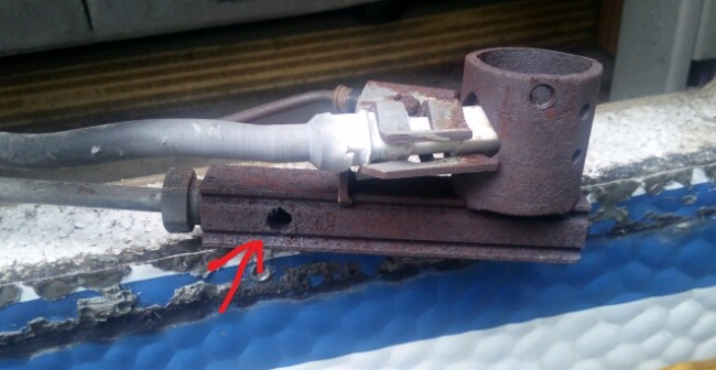

Przedmuchaj sprężonym powietrzem przez otwór zaznaczony strzałką. Po drugiej stronie też jest taki sam otwór, który zasłoń palcem. Przez górną kratkę ściągnij kominek, wyciągnij blaszaną spiralę i też przedmuchaj. U mnie sadze i rdza przysypała palnik, a objawy były takie jak u Ciebie - smoliło i słabo zapalała. Wystarczy, że pająk utka pajęczynę w kominku i efekt będzie taki sam.
Nie musisz odkręcać palnika od rurki zasilającej gaz.

Ja przez rok nie przedmuchiwałem,a raczej przez kilka sekund, a lodówka wróciła do życia. Fakt, miałem lodówkę wyciągniętą z zabudowy, więc dostęp miałem lepszy (mogłem przechylać lodówkę w każdą stronę) Rurki nie odkręcałem.
Wolny najpierw przedmuchaj, jak nie pomoże, to jak pisze kolega, szukaj dobrego klucza.
W butli mam propan-butan.
