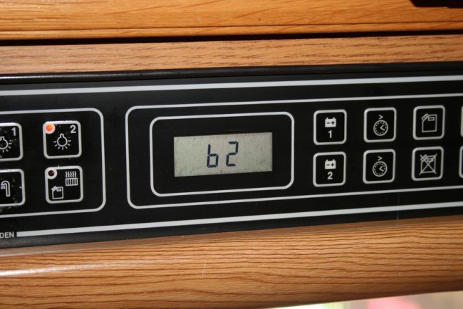

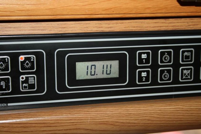

witam,
ostatnio na mojej centralce wyswietlaja mi sie rzeczy inne niz zwykle.
i chociaz wydaje sie ze wszystko jest ok, to martwi mnie kolejnosc i sposob wyswietlenia komunikatow....ponizej zamieszczam zdjecia...
pierwsze zdjecie to komunikat o zasilaniu na 230W bez wlaczonych zadnych urzadzen na 12V (pompa wody, swiatla czy wentylator)
nastepne dwa to przemienny komunikat b2 i wskaznik zasilania akumalatora po wlaczeniu ktoregokolwiek urzadzenia zasilajacego 12V.
nie pojawia sie natomiast na wyswietlaczu [z lewej strony] informacja o podlaczeniu do sieci tak jak na pierwszym zdjeciu chociaz zasila wszystkie gniazdka na 230W i prawdopodobnie lodowke..
wczesniej wyswietlana byla tylko godzina i informacja o zasilaniu z sieci jak na pierwszym zdjeciu nawet po wlaczeniu innych uzadzen na 12V.
moze teraz jest ok a wczesniej bylo zle ??
moze ktos z ta centralka mi napisze ....

Na mój chłopski rozum to układ sygnalizuje rozładowanie akumulatora zabudowy:
b2 - to akumulator 2 a następne wskazanie to jego napięcie - 10,1V czyli grubo poniżej wartości alarmowej 10,8V .
Z Twojego opisu można się domyślać że prostownik nie daje 12V.

Czyli nie ładuje. W czasie ładowania powinien mieć grubo ponad 13V, To że z czasem napięcie podskakuje do 10,2 bez obciążenia - nie oznacza ładowania. Połączenie akumulatora z centralką jest prawidłowe - skoro centralka jest w stanie badać jego napięcie. Jeżeli cokolwiek się zapala (wentylator czy żarówki oświetlenia) - znaczy że przejście jest. Jeżeli nie ma ładowania - może być uszkodzony bezpiecznik prostownika. I to prawdopodobnie po stronie wysokiego napięcia. To co Ci wyświetla to komunikat alarmowy o akumulatorze rozładowanym poniżej dopuszczalnego poziomu. Nie wiem czy centralka ma opcję ładowania z alternatora - jeśli tak odpal samochód i wtedy zbadaj napięcie na akumulatorze. Da to jasną odpowiedz gdzie szukać usterki. Może być również i tak że układ regulacji prądu ładowania i odłączania prostownika po naładowaniu aku znajdujący się na płytce - jest uszkodzony. To by tłumaczyło obecność mostka wykonanego z drutu który usunąłem. Gdzie był przyłączony drugi koniec tego drutu??? Tak czy owak - sprawdź bezpieczniki prostownika po stronie wysokiego napięcia (około 1 - 2A). Powinien być więcej niż jeden bo centralka wykrywa obecność 220V. Jeśli wszystkie będą OK - sprawdź bezpieczniki po niskiej stronie. Powinien być przynajmniej jeden lub dwa na prąd rzędu 10 - 25 A. Jeśli będą sprawne - poważniejsza usterka. Wtedy przyjeżdzaj na wakacje - zrobimy jakieś obejście.

zdjęcie pierwsze ikony na wyświetlaczu:
1 podłączone zasilanie 230V
2 ładowanie akumulatora zabudowy
3 godzina
zdjęcie drugie:
1 komunikat o nieprawidłowym stanie akumulatora zabudowy
zdjęcie trzecie:
1 napięcie akumulatora zabudowy 10,1V
sprawdź:
akumulator zabudowy
obwód akumulatora zabudowy
nie pojawia się ikona spiętych akumulatorów przy podłączonym zasilaniu 230V (ładowanie akumulatora rozruchowego i zabudowy) układ nie zezwala na połączenie akumulatorów by nie rozładować akumulatora rozruchowego

laduje prostownikiem zewnetrznym... i jak troche sie podladuje to na wyswietlaczu wszystko sie normuje..
ale chyba jednak mam walniety akumulator.... cienko sie laduje i zaraz traci walory ...
