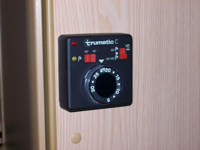

W moim kamperze, podobnie jak w wielu innych, zostało zamontowane urządzenie Trumatic C będące jednocześnie gazowym piecem grzewczym i bojlerem. Ustrojstwo chodzi niby dobrze, ale podczas kamperowania zimą nie byłem z niego zadowolony. Regulator temperatury włączał ogrzewanie dopiero przy dużym spadku temperatury w dół , w rezultacie czego w kamperze było okresowo chłodno, jakby sterownik miał dużą histerezę. Po zbadaniu sprawy, okazało się że przyczyną nie do końca zadowalającego działania ogrzewania jest regulator z pokrętem, zamontowany na ścianie. Regulator jest 100% sprawny ale są dwie przyczyny jego nieprawidłowego działania:

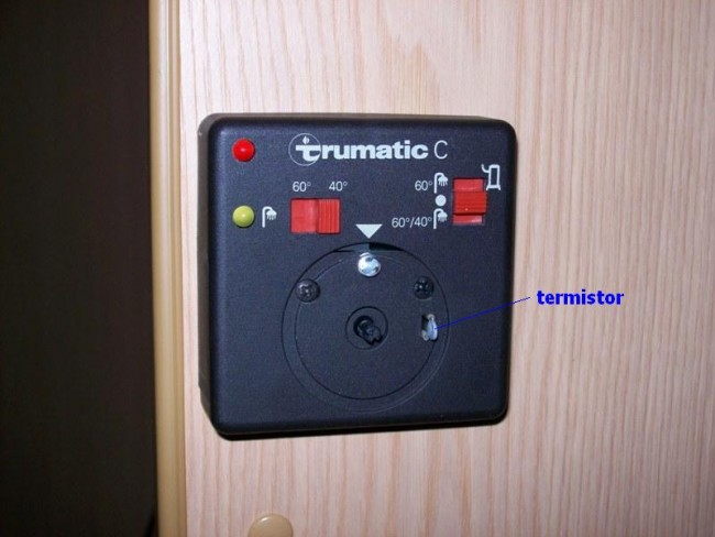

- konstrukcja regulatora w którym termistor mierzący temperaturę umieszczono pod pokrętłem temperatury. Takie umieszczenie temistora powoduje słaby dopływ mierzonego powietrza do termistora.
- umieszczenie regulatora na ścianie szafy pod którą znajduje się piec. Po paru godzinach pracy ogrzewania lub bojlera szafa nagrzewa się a z nią regulator. I cóż z tego że w kamperze zimno ale za to w szafie ciepło.

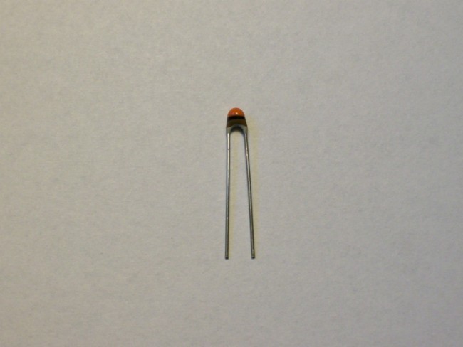

Rozwiązanie problemu jest bardzo proste. Należy zakupić termistor NTC 10kOhm, przylutować do kabelka, a kabelek zakończyć wtykiem "jack". Tak przygotowany czujnik podłączamy do gniazda umieszczonego na górnej ściance pudełka z elektroniką na piecu. Włożenie wtyku do gniazda powoduje odłączenie czujnika w pokrętle. "Nasz" termistor umieszczamy w miejscu w którym chcemy utrzymywać właściwą temperature.
Regulator z pokrętłem znany z większości kamperów
Plik ściągnięto 231 raz(y) 124,42 KB
Po zdjęciu pokrętła zobaczymy termistor.
Plik ściągnięto 231 raz(y) 63,37 KB
Tak wygląda termistor NTC 10kOhm.
Plik ściągnięto 234 raz(y) 126,07 KB

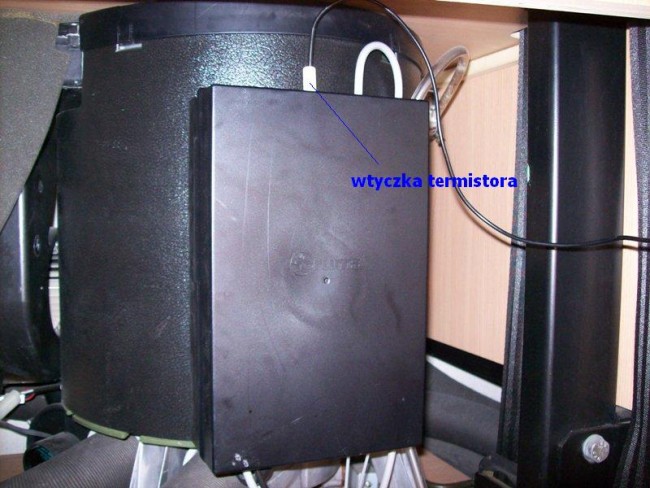

Elektronika sterująca piecem po zdjęciu pokrywy z widocznym gniazdem na drugi czujnik temperatury. Do podłaczenia czujnika nie trzeba zdjemować pokrywy.
Plik ściągnięto 243 raz(y) 105,79 KB
Trumatic C z podłączonym dodatkowym czujnikem temperatury.
Plik ściągnięto 234 raz(y) 91,11 KB
