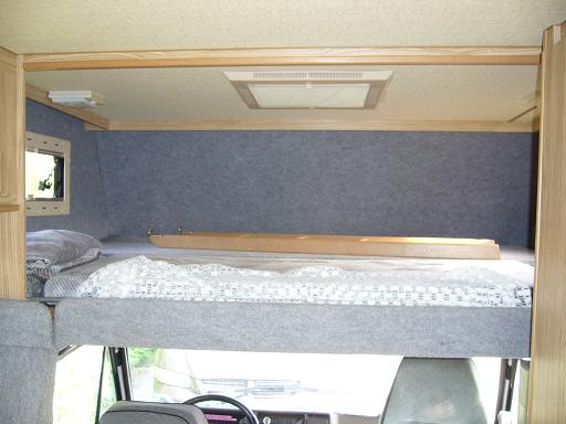

Wysłany: 2009-08-28, 23:10
alkowa po zabudowie okna czołowego u mnie wygląda tak zostały boczne okienka a i w słońcu mniej będzie się mniej nagrzewac
Plik ściągnięto 2164 raz(y) 40,71 KB
