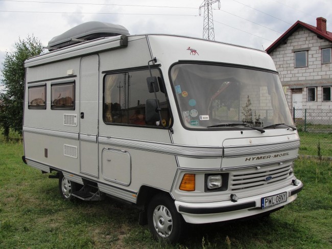

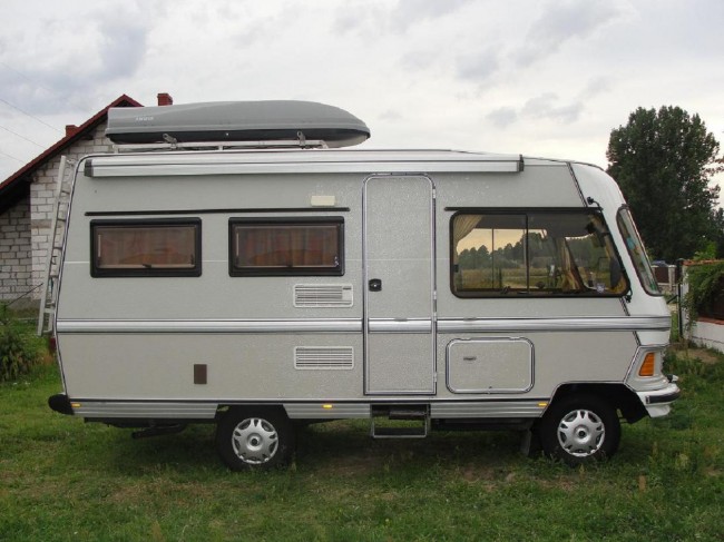

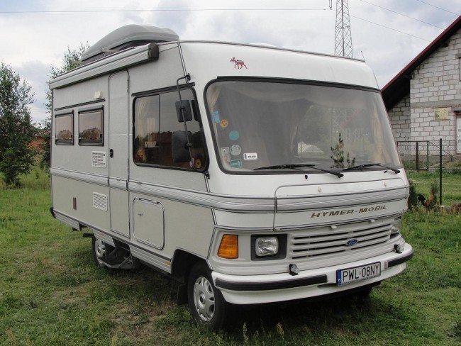

Nasze cacko. Opony 205/14c
pozdrawiam, Mariusz

Ale fajny Hymerek. :brawo:

Wysłany: 2009-07-30, 20:35   ARCADARKA
ładna jednostka, fordzik super , napisz mi jeszcze ciężar twojego domku na kółkach , na pewno opony masz za szerokie na 185 C by super chodził bez zbędnego bujana no w ostateczności 195 C JESTEM PEWIEN NA 100%
pozdrowionka :bigok :bigok :bigok

Śliczne cacko. Gratuluję.
