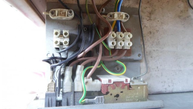

jak podłączyć lodówkę na 12v? bezpośrednio pod akumulator.
Lepiej pod akumulator zabudowy który jest ładowany z solara 100w czy pod akumulator auta?
Jaki dać bezpiecznik? 20 , 30 A
Gdzie jest plus a gdzie minus na tej płytce z foto?
z której strony jest plus?

podłączyłem do aku silnika. Zabudowa nie ma takiego ładowania.
Po podłączeniu miernik z zapalonymi światłami i nawiewem pokazywał 13.5v.
Alternator daje 18A a do lodówki dochodzi po kablach 2.5mm2 : 16A i 12v.
Bezpiecznik 20A.
Kabel puszcze dołem. Dziura w podłodze.
Dobrze to wszystko wykombinowałem?

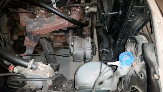

MAWI napisał/a:
mobili napisał/a:
jak będzie dostęp dobry do alternatora
Nigdy nie będzie dobrego.No chyba ,że wymontujesz na chwile silnik ,a zostawisz sam alternator .To wtedy tak. :spoko
Wiesiu ,,,,zobacz alternator na wierzchu :bigok :bigok :bigok
