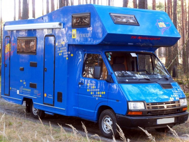

pionier01 napisał/a:
zobaczyłem starego kampera który miał zamiast tej uszczelki i listwy aluminiowej duże, chyba z PCV lub czegoś podobnego, na nowo wykonane wytłoczki. Stary kamper a wyglądał jak nowo wyremontowany.
Miałem kiedyś starszego Trafica w wersji rajdowej z nieznaną zabudową w technice GFK (foto poniżej), może ten którego widziałeś to też jakiś spec edition.
Łączenia GFK są zupełnie inne od tradycyjnych.
