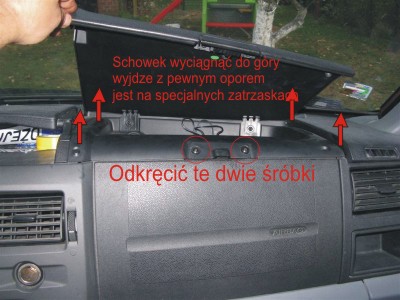

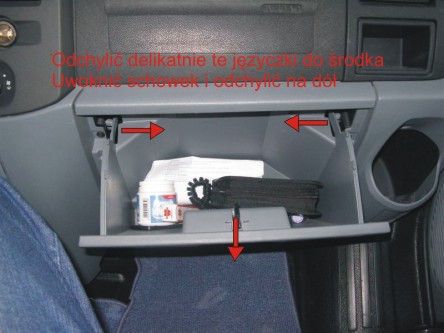

Wysłany: 2009-09-28, 17:30
Od dołu można dostać się za deskę przez dolny schowek. patrz rys 2
Na przyszłość gdybyś szukał bezpieczników są za schowkiem w skrzynce w dwóch warstwach.

Jeśli potrzeba dostać się od góry to wyjmują się górne schowki. Patrz rys 1.
Odkręcić dwie śrubki od uchwytu zamka i schowek wyciągnąć do góry. Wychodzi z pewnymi oporami. Jeśli musiałbyś wyjąć lewy schowek trzeba uważać na kable od gniazdka aby ich nie wyrwać.

Dziękuje za poradę.Tak dokładnie to muszę się dostać za schowek radia,po prawej stronie u góry.Mieści się tam wtyczka-kostka z której to poprzez zbyt gwałtowne wciskanie radio powyciągałem trzy kable:biały,różowy i zielono-biały.Spotkałeś może tą kostkę? jest ona wyczuwalna palcami ale niema możliwości poprzez otwory rogowe w niszy gdzie ma być radio ponownie te kable podłączyć.Wyciągnięcie ich spowodowało zanik funkcji:Tacho,stanu paliwa i obrotomierza.Jutro powalcze dalej bo dzisiaj już ciemno a garaż za mały.Pozdrowienia

Wysłany: 2009-09-28, 22:51
Jutro w dzień dobiorę się tam i zrobię zdjęcia, abyśmy wiedzieli o czym mówimy.

Wysłany: 2009-09-30, 18:02
Janusz wszystko gra i tańczy.Radio gra,wskaźniki pokazują co powinny.Dzięki za Zdjęcia i typ.Pozdrawiam
