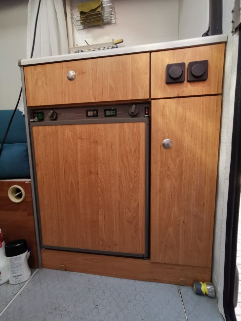

Zrób zdjęcie w jakim układzie jest zabudowana.
Musisz odkręcić rurkę doprowadzająca gaz jest na sztywno.

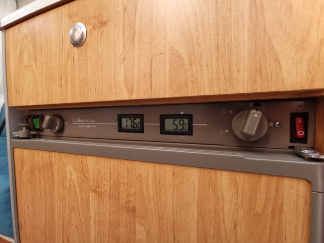

Odstawiam żonę z młodzieżą na plażę, szykuje się ze 30 st a sam w cieniu rozbiorę ta szafkę na części :gwm numer uzupełniłem a fotki zabudowy poniżej
Wskazania temp po ciepłej nocy

Ale ktos wstawił termometry 5.9 C masz w zamrażarniku? Ja bym jej nie ruszał tylko zostawił aby sie rozbujała na 230V są z tyłu wiatraczki?
Jest jeszcze kwestia silkonu pod radiatorem wewnątrz https://www.camperteam.pl...r=asc&start=705
robiłem - to pomaga
