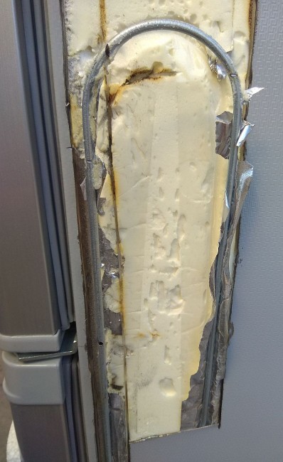

Wierciłem przy brzegu by ją skręcić z meblami i...trafiłem prawie idealnie...w rurkę :diabelski_usmiech
Musisz wiercić przy samym brzegu,rurka dotyka profil narożny, lub na górze, tam rurki nie dochodzą. Moja, również nówka sztuka, musiała się spotkać z gumówką, a że w nerwach to dwie dziury jeszcze dołożyłem. Wspawany odpowiedni kawałek i po problemie.
Plik ściągnięto 8 raz(y) 166,12 KB

:shock: a to żeś mnie zmobilizował do wiercenia :diabelski_usmiech użyje jednak pianki PU na krawędzi :lol:
Dzięki za info
