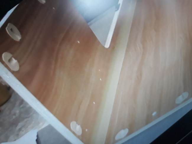

Witam, czy kojarzycie gdzie zakupić takie plastiki montażowe do płyt, gdzieś widziałem to w sieci a teraz nie mogę odnaleźć, może ktoś używał takiego rozwiązania lub lepszego ?

a te wkręty w co będą wkręcane ? Pytam sugerując się fota i grubością materiału ale może to fota poglądowa tylko .

Kupowałem u duni.pl
https://allegro.pl/oferta/lacznik-meblowy-okazja-duni-7497443770

Połączenia niewidoczne z zewnątrz można zrobić za pośrednictwem np złączek minifix Hafele (od 12mm grubość płyty) + trzpień montowany na kołek.
złącza
Ja natomiast mebli nie skręcam tylko kleje -łącząc je za pomocą kołków lub lameli, choć w przypadku mebli do kampera pewnie wzmocnie je dodatkowo wyżej wymienionym złączem.
