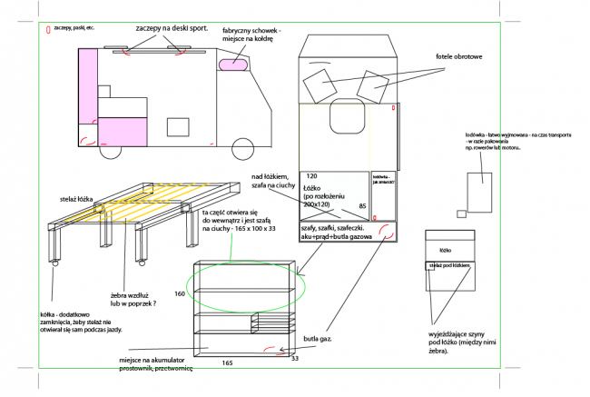

Tworzę powoli (w bólach :) plan zabudowy kamperka. Przygotowałem schemat z uwzględnieniem proporcji i rozmiarów kamperka.
Rzućcie okiem - ciekaw jestem na ile plan jest realny i co Waszym zdaniem można zrobić lepiej.
Kamper ma być minimalistyczny - żadnych zabudowanych kuchni czy łazienek.
Ma być wygodny dla dwóch osób. Musi być możliwość włożenia rowerów, motoru, desek surfingowych i innych.
Materac który chcę wykorzystać to składany materac 120x200 - http://www.tepi.pl/Matera...32,product.html
Ma być na stelażu - pod materacem (w trakcie dnia sofą) będą dodatkowe szafki. Problemem jest stelaż do rozkładania materacy. Chciałbym żeby w trakcie dnia nie zagracał mi miejsca - żeby składał się możliwie najłatwiej.
Czekam na odzew.
Pozdro.

Witam ,
Do spania chcesz mieć jedną płaszczyznę w jednej części , czy w elementach ?
Jaki materac - czyli co w środku ( pianka , bonell, warstwowo układane wyściółki) ?
Żebra to masz na myśli listwy sprężynujące (to takie wąskie sklejki) ?
Jak dla mnie to trochę za mało wymiarów podałeś w tym schemacie.

Wysłany: 2010-01-07, 15:13
Ten materac co podałeś linka to moim skromnym zdaniem się nie nadaje .

Dlaczego taki materac się nie nadaje? I co polecałbyś w zamian?
Mam dokładnie taki materac w domu i jest wygodny jak śpię na podłodze.
Co do żeber - tak - chodzi mi o takie listewki z drewna.
Podałem trochę mało wymiarów fakt - ale chodzi mi bardziej o Wasze zdanie na temat samej koncepcji - na razie bez wchodzenia w szczególniejsze szczegóły...

Wysłany: 2010-01-07, 15:40
kacper012 napisał/a:
Wiesz to jest moje zdanie , właśnie że jest do użytku domowego to się nie nadaje .

Butla gazowa razem z akumulatorem i przetwornicą?

Ja bym proponowal rozważyc jakis kibelek w środku :szeroki_usmiech wiem ze sie przydaje bardziej niż szafa :diabelski_usmiech

Zacznijmy dokładnie od tego: Jaki Transit rocznik i silnik ? :) po szerokości łóżka wnioskuję ze sprzed 95.
:POPRAWKA - doczytałem inne wątki - nasz kolega szarpnął się i ma Transita VII z 2008r.
Pewnie dlatego ten minimalizm :) To on taki szeroki jest ?
Ożebrowania łóżka ZAWSZE poprzeczne. Wzdłuż przy tej szerokości łóżka może być jedna solidna wzdłużna podpórka i w zasadzie lepiej żeby była ale nie wszyscy producenci łóżek tego przestrzegają. Ożebrowania-gotowce można kupić w Jysku. są różne wersje - droższe są lżejsze :)
Miałeś być minimalistą a taki wypasiony materac kupujesz ? jeśłi to bonelka to faktycznie się nie nadaje. DO samochodu tylko piankowe o sporej gęstości (chyba )
kimtop słusznie zauważył. prąd i gaz obok siebie ... niezbyt to fortunne.
