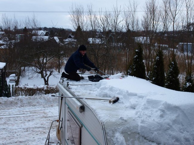

Wysłany: 2010-02-15, 20:09
Chciał - nie chciał, trzeba wdrapać się na kamperka i...
...odśnieżać!!!
