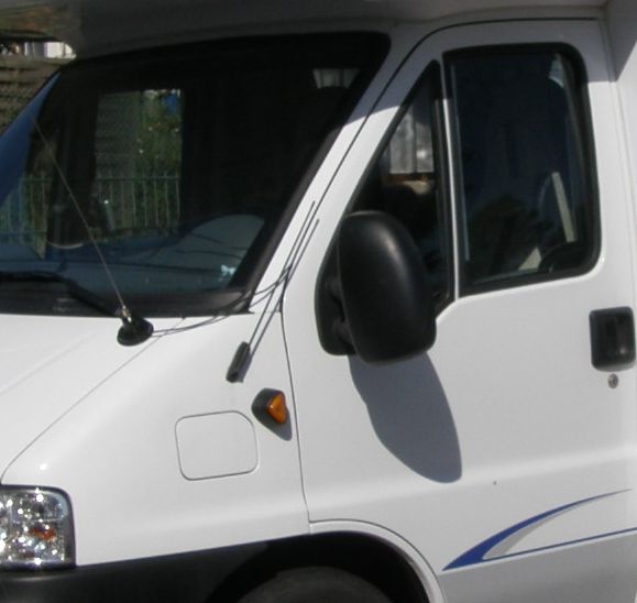

Witam gdzie mocowana jest antena do radia w Fiacie Dukato 2003 ?
coś tam gra ale bardzo kiepsko ściąga fale a nie mogę nic namierzyć !

U mnie jest na lewym błotniku
Plik ściągnięto 5629 raz(y) 30,43 KB

Niektóre modele mają antenę zabudowaną w lusterku (prawym).

Normalne Ducato ma ja na dachu (nad szybą czołowa), nie wiem jaki masz samochód,najlepiej podaj nr.nadwozia ZFA.....(17 znaków) a wszystko Ci powiem

Mam Dukato takie jak kimtop ale na błotniku nic nie mam ,dostawcze dukato mają na daszku a o lusterku nic nie słyszałem .

Różnie umiejscawiają anteny,bywa tak,że jej nie widać.
Ja w SLK mam w tylnym zderzaku a na tylnym błotniku -dla zmylenia- antenę od telefonu,w ducato mam tak jak kimtop.
Ostatnio w ducato miałem podobny problem,w mieście słychać na trasie słabo lub wcale.Szukałem i znalazłem,wymieniłem,ustąpiło.
Spróbuj przebadać za radiem tam powinien być wzmacniacz sygnału antenowego.
Takie małe ustrojstwo w kształcie rurki lub pudełeczka z jednej strony wpięty przewód antenowy drugą wpięty do radia.To najczęście ulega uszkodzeniu.Wymień go na nowy który możesz kupić w każdym elektronicznym.Ostatnio widziałem w Praktikerze cena ok.15 zł.
