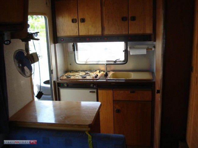

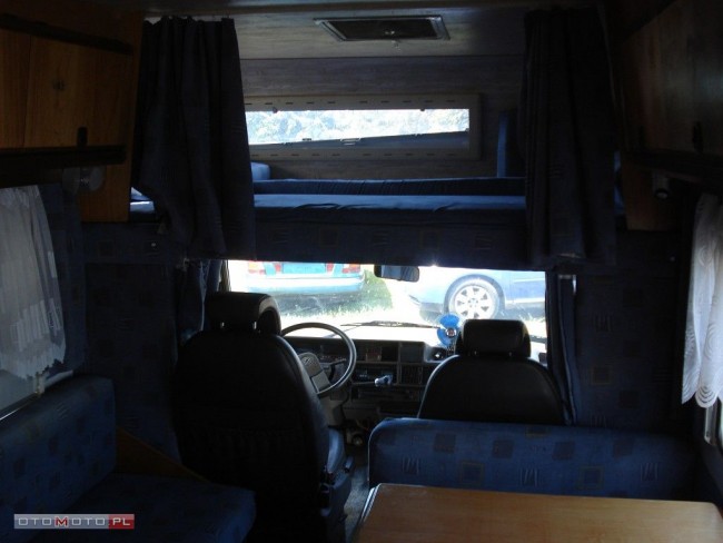

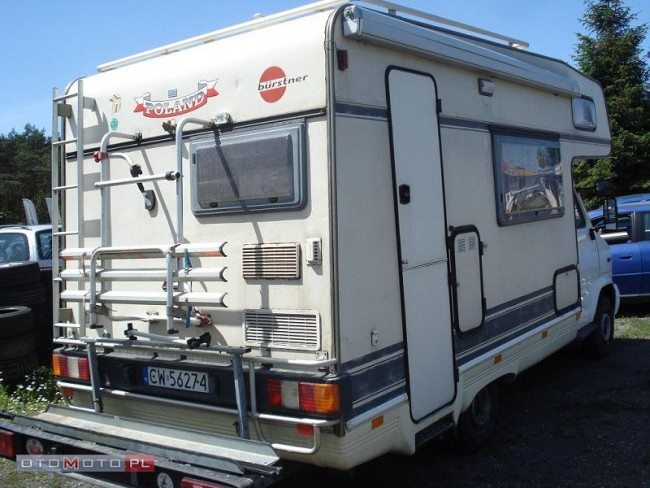

Prośba do użytkowników posiadających taką zabudowę, podajcie na ile osób macie zarejestrowany pojazd. My mamy Peugeota J5 2,5D z 1990 r. zarejestrowanego na 4 osoby, chociaż miejsc do spania jest 5, więc nie wiem, czy nastąpił błąd przy pierwszej rejestracji w Polsce, czy też ten typ tak ma :-/
