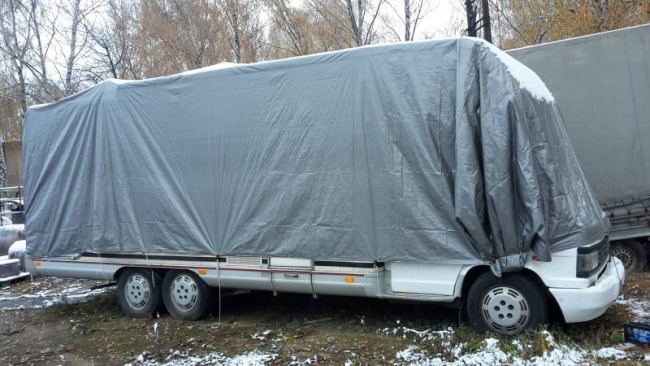

Po zimie okazało się że plandeka zdarła lakier z alkowy.
Powstały duże szare pola miejscami przetarte do czystego aluminium.
Myślałem że plandeka zostawiła swój kolor ale to wygląda na podkład i nie daje sie odczyścić benzyną
Paskudnie to wygląda i to jeszcze z przodu :(
W głowie mam 2 opcje
1. Malowanie sprayem
ale to już kolor będzie inny i nie wiem jak wyjdzie malowanie łusek a przede wszystkim ich oczyszczenie
2. Położenie foli samoprzylepnej oracal ( stosowanej w reklamach) - tu można dobrać kolorek
3. Może ktoś ma jakiś pomysł ?

Wysłany: 2017-05-12, 10:10
A tak sobie fajnie zimował....

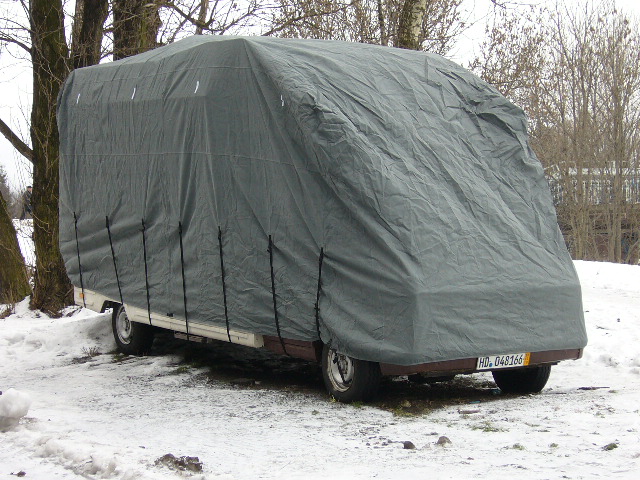

Wysłany: 2017-05-12, 10:13
Zrobiłem w przyczepie ten sam błąd z plandeką,po zimie wyglądała fatalnie,tylko malowanie zostaje,naklejki przy łusce odpada,próbowałem weszła z czasem woda,kurz wiatr też zaczął ją szarpać nie da rady,względnie jakiś kolor motyw jak mają nowe kampery.Teraz mam pokrowiec dedykowany do kampera 4 warstwowy 7 rok i spokój.
