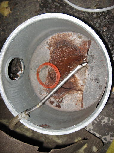

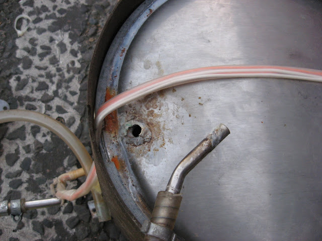

zakupilem boiler trumy, ktory kiedys byl tutaj oryginalnie ktos go ukradl a ja to wszystko skladam spowrotem do kupy. boiler kupilem dosc okazyjnie tak mi sie wydaje bo za 550 zl. sprzedawaca zapewnial ze dziala ale po lekturze kilku innych watkow na forum wiedzialem na co zwrocic uwage. wiec sprawdzilem czy dekiel jest caly, wyglada na to ze tak. problemem sa urwane krucce do wody. tutaj pozostaje spawanie. rozumeim ze ten gorny jest od wlewania wody, dolny od wyciagania a to w tym plastiku to termometr.
- i to jest wlasnie pytanie jak w warsztacie maja obspawac ta folie do kotla skoro nie ma tam nic metalowego.
- rozumiem ze rurka do poboru wody ma byc skierowana w dol (glupie pytanie raczej)
- no i pewnie zalecacie palnik do wymiany
TROCHE JUZ LECIWY :szeroki_usmiech

wydaje mi się że do wyciągania górna rurka do napełniania dolna ciepła woda idzie po ogrzaniu do góry zimna jest uzupełniana od dołu
