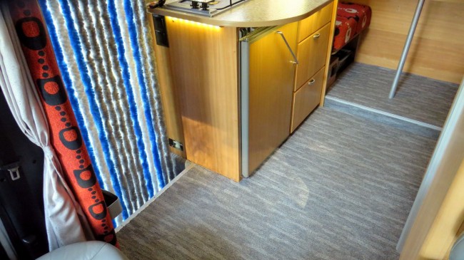

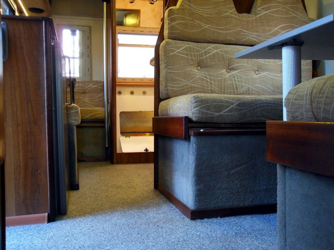

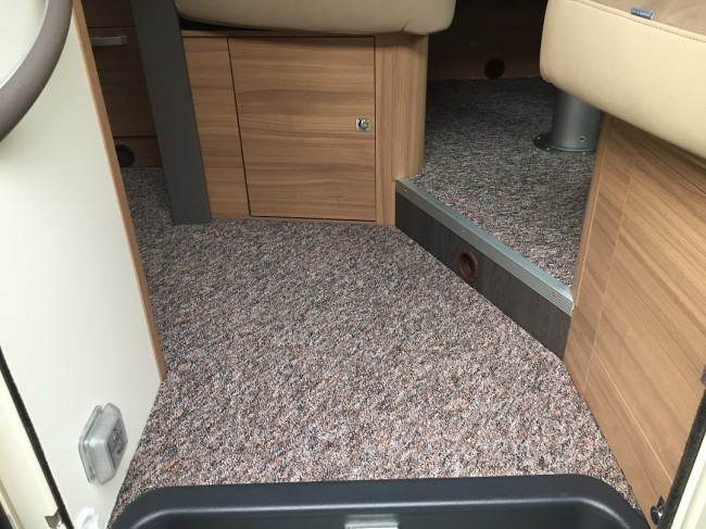

Robiłem w każdym moim kamperze, nie ma mowy o wilgoci. Najważniejsze by nie było tego gąbczastego podkładu, jest głupi i się kruszy/pyli.
Ja swoje wykładziny nie obszywałem, tylko krawędzie topiłem opalarką ale wcześniej trening na odpadach :idea
Wybierz taką jaka Ci się spodoba i zabaw się w wycinanki. To jest zabawa którą nawet lubię, precyzja i jednolitość na całej powierzchni daje wspaniały efekt.
Popatrz na moje, jak znajdę to dodam foto z Dethleffsa.
Autostar

Burstner
Plik ściągnięto 47 raz(y) 230,23 KB
Adria
Plik ściągnięto 31 raz(y) 382,28 KB

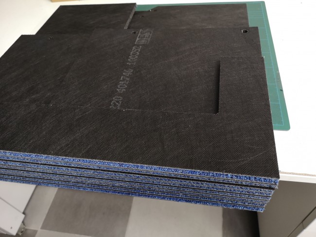

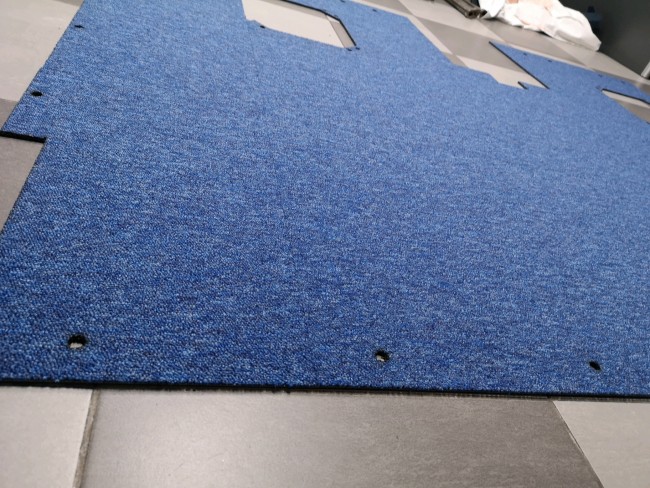

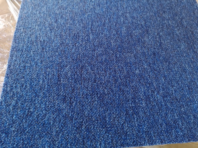

Jeśli ma być porządnie i na długo to polecam wykładzinę przemysłową w płytkach 50x50cm DESSO Essence . Wykładzina bez porównania lepsza jakościowo od takiej z rolki, bardzo gruba, odporna na ścieranie , zabrudzenie i wygniecenie . Posiada podkład idealny do kampera , bo jest spójny, nic się z niego nie sypie, nie kruszy, jest odporny i nie absorbujący wilgoci, a dodatkowo wygłusza akustycznie i daje sporą dodatkową izolację termiczną . Płytki mają idealny kształt, więc po położeniu łączenia są zupełnie niewidoczne i podłoga wygląda jakby była z jednego kawałka. Ponieważ płytki są pakowane w kartony w stosie jedna na drugiej , nie są powyginane tak jak wykładzina z rolki, więc nie trzeba czekać aż wykładzina się wyprostuje i ułoży. Jeśli kładziemy ją na wykładzinę PCV jaka jest w kamperze to nie trzeba jej nawet kleić bo podkład jest taki lekko gumowy i trzyma do wykładziny PCV sam z siebie . Układanie i docinanie również prostsze jak z jednego kawałka z rolki, ponieważ docina się po kawałku tak jak płytki ceramiczne.
Na jednym z poniższych zdjęć widać podłogę , która zrobiona jest z 14 powycinanych płytek i do zdjęcia została swobodnie położona , a już praktycznie nie widać ani łączeń, ani nic nie odstaje i wygląda to tak jakby zostało misternie wycięte z jednego kawałka .
Socale przypala cięte krawędzie opalarką, a ja wycinam laserem przez co krawędź cięcia jest od razu odporna na wysnucie :spoko
Plik ściągnięto 20 raz(y) 1,35 MB
