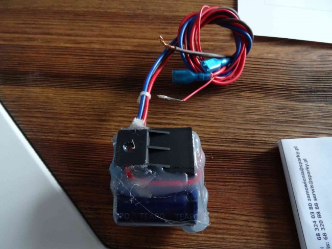

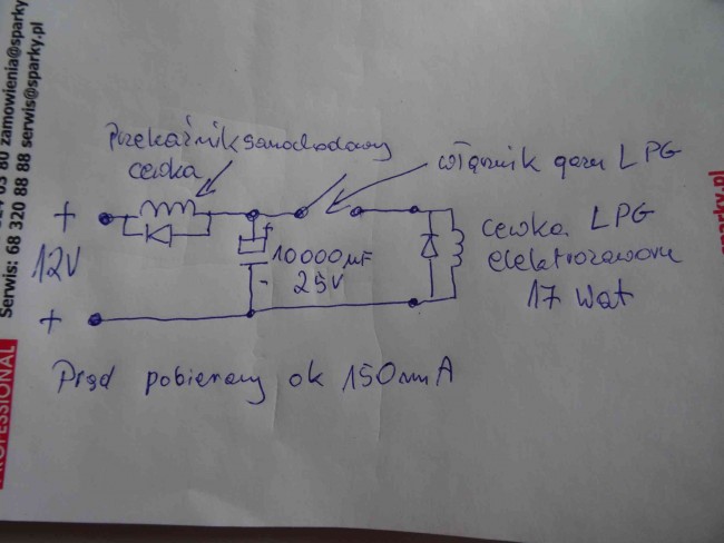

A może przyda się komuś , mianowicie :
cewka na wielozaworze butli LPG pobiera ok 1,27A, po mojej modyfikacji pobiera ok 150mA , watro ? chyba tak , zamiast oporników podłączyłem cewkę zwykłego przekaźnika samochodowego 30A i diodę żeby nie było przepięć .
koszty wykonania żadne , nic się nie grzeje jak na opornikach , działa bez najmniejszego problemu , poniżej zdjęcia :
Plik ściągnięto 20 raz(y) 116,78 KB
Plik ściągnięto 24 raz(y) 190,85 KB
Piwa: 245/377
Wysłany: 2016-11-10, 20:11
Znaczy się cewka przekaźnika pełni rolę rezystora, nic nie zapina stykami?

Jakie to ma znaczenie czy zapina czy nie ? styki i tak są nie potrzebne , ale przekaźnik klepie . :spoko

Upewniałem się tylko :idea

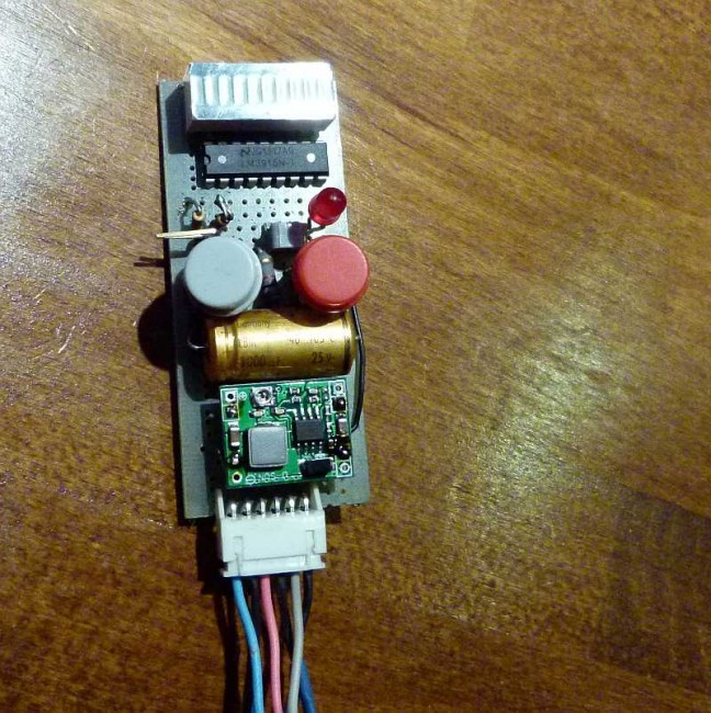

Fajny pomysł z tym przekaźnikiem, ale cudów nie ma i ciepło się na nim tak samo wydziela.
Ale i ja się pochwalę sukcesem w zmniejszaniu poboru prądu. Jak wcześniej wspominałem zastosowałem maleńką przetwornicę step-down i do podtrzymania otwarcia zaworu zużywam tylko 30mA z 12v a na zawór dochodzi 75mA niższego napięcia. Na grzanie idzie niewiele bo przetwornica ma sprawność ok 90%. Całość umieściłem w puszce instalacyjnej.
