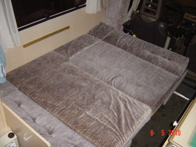

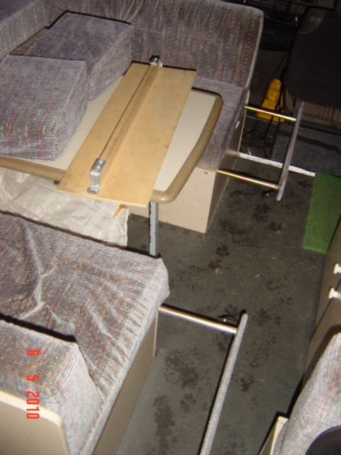

Ogólnie nigdy się nad tym nie zastanawiałem, bo jeździmy w trójkę.Ale ostatnio przy przygotowaniach do weekendowych wypraw postanowiłem bardziej przyjrzeć się sprawie powiększania łóżka w części mieszkalnej.Mam zabudowę eura mobil i żeby powiększyć spanie wysuwają się z boków kanap dwie ramy, ale mimo usilnych kombinacji nic nie mogłem pod te ramy dopasować, żeby powiększyć łóżko. Podejrzewam,że brakuje jakichś elementów, więc moja prośba, jeśli możecie zrobić parę fotek jak wygląda powiększenie kanapy przy podobnym systemie.

Ok. Podam parę fotek, ale najszybciej w czwartek.

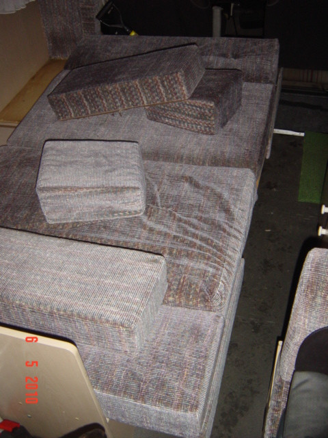

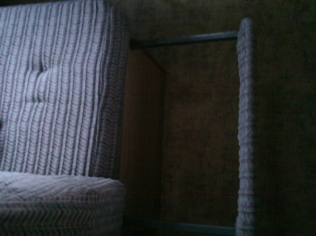

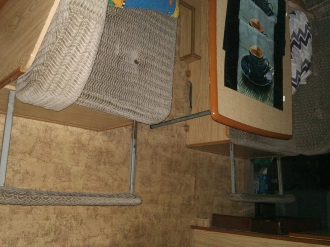

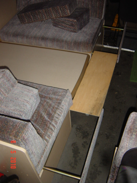

U mnie to wygląda tak że z każdej części wysuwa się po dwie rurki, pomiędzy dwie pary wkłada się deseczkę z mocowaniem na te rurki, materacy są sztywne (sklejka) więc je się wysuwa do tych poszerzonych części a pomiędzy te materace a ścianę wkłada się małe wałki. Nie obiecuję ale może dziś pyknę tego fotki.

Podaję fotki z wyglądem tych przedłużeń.

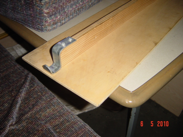

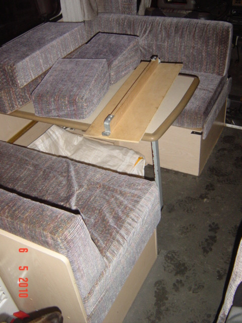

Ja poleciałem he he i strzeliłem jak obiecałem wcześniej
w moim przypadku jest to decha pomiędzy rurkami + 2 długie materace małe + 2 małe materace
fotki myślę wystarczające będą

Szkoda , że nie zrobiłeś fotki po złożeniu powierzchni spania. Ciekawi mnie jedno..czy ta płytka(sklejka) tak była zastosowana w oryginale i czy poduchy posiadają też elementy sklejki?

Andrzej 73 napisał/a:
zrobiłem zrobiłem he he tylko wklejałem kolejne poprzez edycję więc teraz powinny być już widoczne :ok
Te duże materace "główne" jak i oparcia są na sklejce więc po wysunięciu opiera się to na rurkach
podsumowując kawał wyra się robi :mrgreen:

Piracie czy podczas spania poduchy w konstrukcji wysuniętej nie wpadają do środka (zakładam że poduchy wykonane są z gąbki).

Chyba , że tak , to wszystko gra :bigok

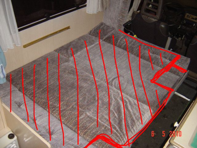

KOGUT napisał/a:
to jak w zaznaczonych miejscach usiądziesz albo staniesz to ... wpadniesz ?
Nie testowałem tego jeszcze w ten sposób :diabelski_usmiech
Ale kładąc się siadając nic się nie dzieje bo podparcie jest i to stabilne
pewnie w punkcie x gdybyś stanął jedną nogą mogło by się coś wydarzyć ale testował nie będę he he
całość jak na fotce jest podparta dość solidnie - ale pewnie w skrajnej sytuacji coś mogło by się zawalić hi hi

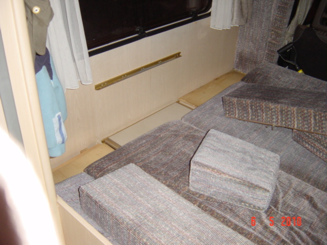

Zgodnie z obietnicą wstawiam fotki poszerzenia kanapy w naszym kamperku.
