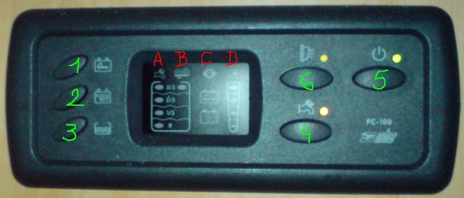

Ted69 napisał/a:
Mam w kamerku taki panel sterowniczy jak na zdjeciu.
Obrazek
Kontrolki sa takie:
A: wskaznik wody czystej - pokazuje ile jeszcze zostalo w zbiorniku
B: wskaznik wody szarej - zapala sie na czerwono kiedy zbiornik jest pelny
C: zielona kontrolka "G" - generator, zapala sie kiedy dziala alternator lub solary
D: zielona kontrolka - podpiecia pod siec 230 V
Przyciski sa nastepujace:
1: po nacisnieciu - pokazuje stan naladowania akumulatora samochodowego
2: po nacisnieciu = pokazuje stan naladowania akumulatora pokladowego
3: po nacisnieciu - pokazuje ilosc wody czystej w zbiorniku
4: wlaczenie/ylaczenie pompy wodnej
5: wlaczenie/wylaczenie calej elektryki w kamperze
6: ..... i tu jest wlasnie problem
Sprzedajacy mi kampera uczciwue powiedzial - ze nie ma pojecia do czego sluzy ten przelacznik
Na zlocie w Warce pytalem dwoch uzytkownikow Chaussona - i co ciekawe, uzyskalem dwie, rozne odpowiedzi :)
jeden twierdzil ze to wlacznik nawiewu Trumy, drugi - ze to wlacznik swiatla zewnetrznego.
Ja u siebie nie widze zadnej roznicy - czy mam wlaczony czy wylaczony ten "guzik"
Moze ktos wie - do czego to sluzy ?
Kambinuje by go ewentualnie wykorzystac do wlaczania/wylaczania oswietlenia zewnetrznego,
takiej listy ledow przyklejonej na zewnatrz pod markiza.
Raczej nie sądzę żeby producent pozostawiał włącznik nie podłączony do wykorzystania dla użytkownika, na pewno jest od czegoś co albo nie działa, albo czegoś nie zauważyłeś.
Czy masz schemat instalacji kamperka?
Jeżeli tak to tam na pewno jest to opisane.
Jeżeli nie to napisz jaki to model i rocznik kampera a postaram sie poszukać takiej informacji w necie. :spoko

Wg instrukcji obsługi Twojego wyświetlacza CBE PC100, jest to dedykowany włącznik oświetlenia zewnętrznego (pod markizą) odłączający zasilanie w momencie startu silnika.
Sprawdź, czy żarówka zewnętrzna jest sprawna i spróbuj bez "przekręcania" kluczyka w stacyjce.
Poniżej masz link do instrukcji obsługi PC100/200/300 w formacie PDF. :ok
http://www.marcleleisure...._ENcircuits.pdf
OldPiernik
Dołączył: 16 Gru 2008
Piwa: 50/19
Wysłany: 2010-05-04, 11:53
To jest faktycznie wyłącznik oświetlenia zewnętrznego. Możesz przeznaczyć go do czegoś innego, co będzie uruchamiane na postoju, a odłączane w czasie jazdy (np. TV, oświetlenie łazienki itp).
Zasilanie pojawia się po przyciśnięciu na wyjściu w kostce 14 pinowej, pin 3 (można sprawdzić testerem lub żarówką mierząc napięcie między masą a pinami na kostce 14 pin).

Ted69 napisał/a:
Mam w kamerku taki panel sterowniczy jak na zdjeciu...........
Poddaje się, :gwm nie jestem w stanie znaleźć schematu do tego kampera.
Może komuś innemu się to uda kto zna j. francuski

Gdzie? musisz przeglądnąć autko - będzie to metalowa puszka do której dochodzi dużo kabelków. Możesz go mieć np. pod łóżkiem ;) .
Często w pobliżu montowany jest również prostownik do ładowania akumulatorów z sieci 230V oraz zespół bezpieczników tzw "esy" (czyli klapkowych takich jak w mieszkaniu).
