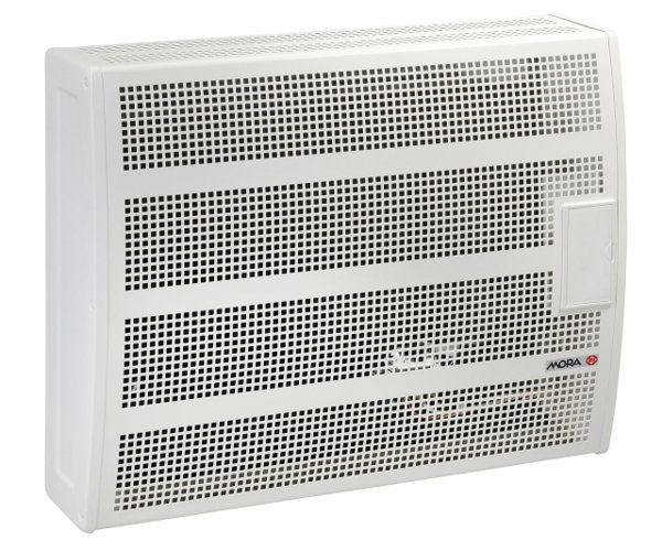

Truma którą posiadam jest ciut mało wydajna jak na Milkę, tak więc rozpocząłem poszukiwania dodatkowego ogrzewania. Do tej pory wspomagałem się webastem, ale .... Tak więc rozważam dwie koncepcje:
1. Zamontowanie miniaturowego junkersa
2. Zamontowania dodatkowego ogrzewacza z zamkniętą komosą spalania.
Z wielu przyczyn preferuję junkers, choć muszę dokładnie wymierzyć czy starczy mi na niego miejsca. Wiem że w pierwszej chwili brzmi to dość dziwnie - kaloryfery w kamperze, ale dorosłem do tej decyzji. Gdy oglądałem przeróbkę angielskiego piętrusa na szpital dla niepełnosprawnego dziecka - dziwiłem się pomysłowi junkersa, jednak czas pokazał że po odpowiednim przygotowaniu jest to bardzo dobre rozwiązanie. Szczególnie gdy nabierze się doświadczenia z rurkami PEX-AL-PEX i zaufania do ich trwałości i odporności na wibracje. Dodatkowym argumentem jest też możliwość podgrzewania CWU poprzez spiralę. Jedyne wady to konieczność stosowania energochlonnej pompki obiegowej oraz moje niechęć do montowania tego ustrojstwa wewnątrz Milki.
Pałętając się jednak po allegro w poszukiwaniu łączek, zaworków i redukcji LPG natknąłem się na ogrzewacz z zamkniętą komorą spalania który może być przydatny dla kolegów przerabiających busy na kamprey. Cena nie jest niska, ale to i tak ciekawa alterneatywa...

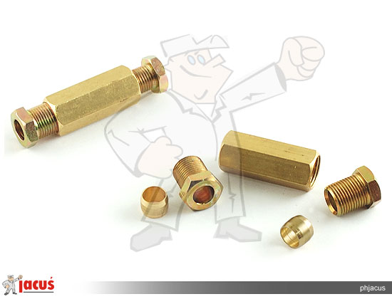

Mam trzy źródła gazu: dwie butle LPG i zbiornik samochodowy z przerobioną rurką pobierającą gaz nie z dna zbiornika lecz ze szczytu (faza lotna). Zbiornik ma fabrycznie wbudowany elektrozawór i wyjście na rurkę miedzianą fi 6. Przy pomocy przejściówki przechodzę z fi6 na fi8

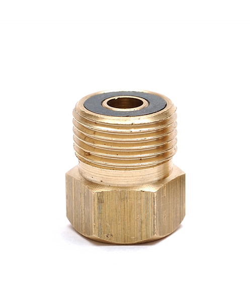

Z zakupioną redukcją butli 3kg na 11kg (cena 8 - 10 złotych) udałem się do spawacza, który na mosiądz wspawał mi w ową redukcję kawałek rurki fi8 (koszt porównywalny z jednym piwem) którą podłączyłem do przejściówki 8/6 mm. Teraz miałem już rurkę od zbiornika gazu zakończoną identycznie jak zwykła butla 11kg. Mogę więc przyłączyć zwykły reduktor gazu 30 mbar.
