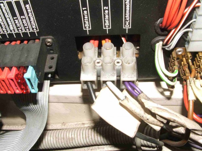

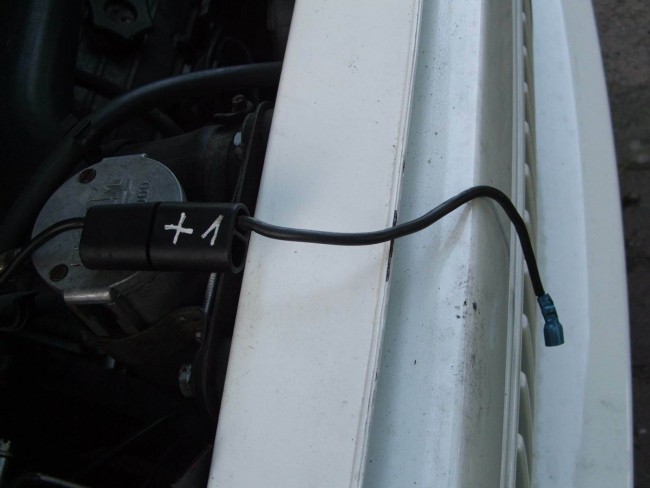

Dzisiaj miałem trochę czasu po pracy, więc zacząłem przyglądać się wymienionym wyżej miejscom i oto co znalazłem (najpierw zdjęcie drugie):
1. Pod maską silnika w pobliżu akumulatora wypatrzyłem kabel nigdzie nie podłączony zabezpieczony bezpiecznikiem w plastikowym pudełeczku. Końcówka mocno zaśniedziała więc ostatnio nigdzie nie był dołączony.
2. Prześledziłem jego bieg, przez kabinę kierowcy, następnie pod podłogą zabudowy do skrzyni pod siedzeniem w której zamontowano całą tą kamperową elektrykę.
3. Puściłem przez kabelek prąd i zidentyfikowałem go jako dochodzący do kasety sterownika w miejscu z opisem bateria 1.
Przeczuwam, że kabel nie jest niepotrzebny, bo gruby i zajmuje ważne miejsce przy kasecie :roll:

Czarny kabel z napisem +1 nigdzie nie podłączony.
Plik ściągnięto 54 raz(y) 96,73 KB

Ten sam kabel przy wejściu z opisem bateria 1
Plik ściągnięto 51 raz(y) 101,65 KB

Trudno tak stwierdzić do czego ten kabelek co go widać na fotce. Mając camperka zaopatrz się w najprostszy miernik uniwersalny bo nie raz ci się przyda i „przedzwoń ten kabelek i będziesz wiedział do czego jest podłączony z drugiej strony.
Mogę zrozumieć że bliżej ci do zagadnień humanistycznych ale w drodze może się wiele rzeczy wydarzyć i znajomość podstaw szukania usterek przyda ci się zawsze.

Jeśli drugi koniec tego kabelka jest na styku "+batterie 1" to jesteś w domu .... ;) zapraw na końcówce "oczko" i podłącz go pod "+" akumulatora samochodu i gotowe ....wszystko powinno ruszyć .....
Oba aku powinny być połączone podczas pracy silnika wtedy alternator ładuje i jeden i drugi po drodze powinien być przekaźnik 70A ....
W drugą stronę działa to tak jak napisał KOGUT po podłączeniu 220V energoblok ładuje oba aku a z priorytetem ładowania bywa różnie w zależności od zabudowy ale z pewnością mierzone jest napięcie obu i w jego funkcji ładuje albo kabinowy albo auta ... ;)
Brak 12V na grzałce lodówki jest moim zdaniem skutkiem tego odłączonego kabla .... bo skąd niby energoblok ma wiedzieć ze pracuje silnik ? .... jak instalacja nie jest "rzeźba" lodówka odpali na 12V tylko przy pracującym silniku ...... daj na krótko zasilanie na grzałkę i będzie wszystko jasne ..... ale najpierw podłącz ten kabelek pod maską .... ;)

Podłączyłem i bach - działa :lol:
Nic nie strzeliło ani po podłączeniu 230 ani po uruchomieniu silnika. Za to zaczęła świecić lampka przełącznika na 12 V (przy włączonym silniku), nie wiem czy chłodzi (lampka najważniejsza ;) ) ale to prztestuję w drodze do Wrocławia na zlot.
