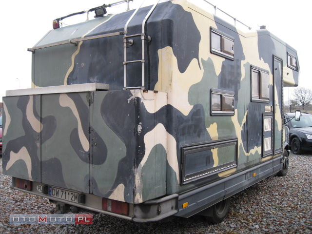

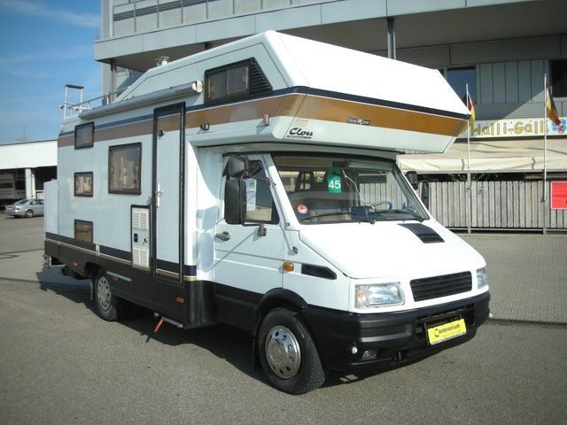

Czy może ktoś wie jakiego typu ( z jakiego materiału) jest zrobiona zabudowa tej firmy. Wszystkie ich zabudowy nawet te najstarsze wyglądają solidnie i tak jakby były zrobione z jakiegoś laminatu... Ciekawe czy jest to konstrukcja szkieletowa czy może typu sandwich... No i ciekawe jak ze szczelnością tych kamperków.
Jeśli ktoś coś wie to prosze o pomoc...

Kabina ma podwojne scianki pomiedzy ktore pod cisnieniem wtryskiwana jest pianka
poliuretanowa. Super izolacja! O ile wierzchnia powloka jest szczelna, wszystko jest OK.
w przeciwnym wypadku, calosc moze nasiaknac jak gabka.

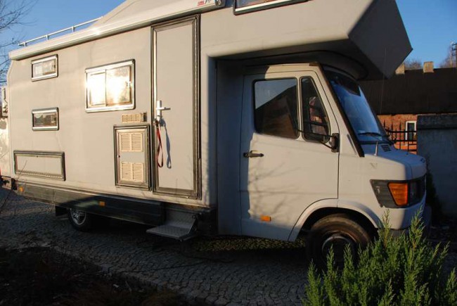

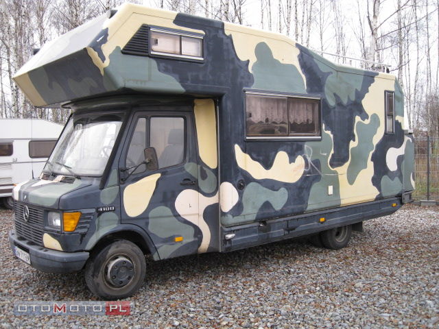

Autko z taką zabudową kupiłem rok temu. Zrobiłem nim do tej pory 10000 km.
Wbrew ostrzeżeniom mogę stwierdzić iż pianka nie nasiąka "jak gąbka", jej nasiąkliwość jet bliska zeru.
Auto po zakupie wyglądało tak jak poniżej.

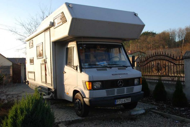

Przed wakacjami zdarłem całą farbę, poszpachlowałem tam gdzie było trzeba i pomalowałem podkładem. Założyłem markizę i klimatyzację. No i takim autkiem jak poniżej pojechaliśmy na wakacje.

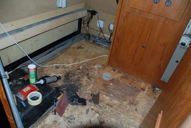

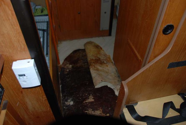

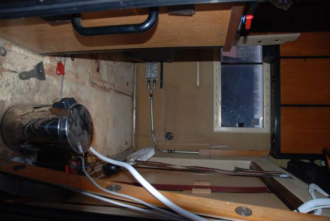

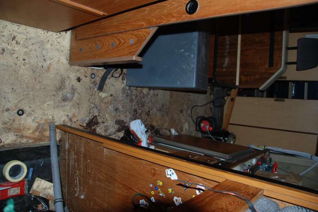

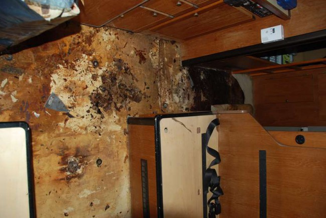

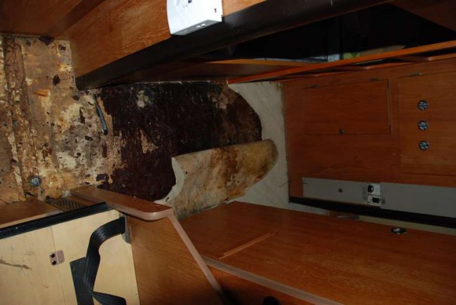

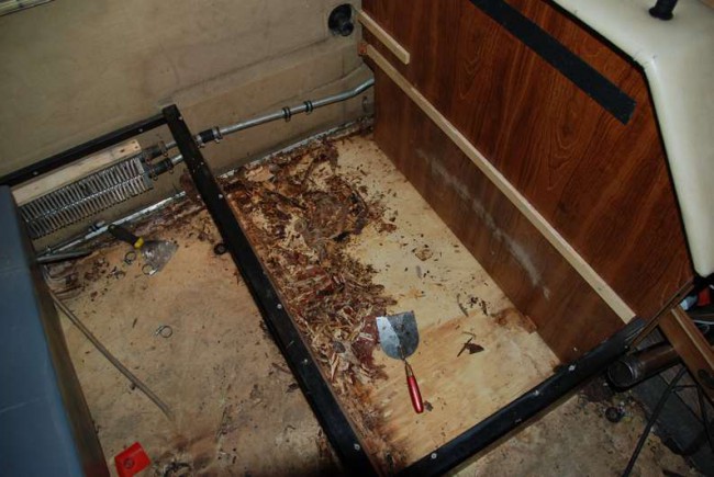

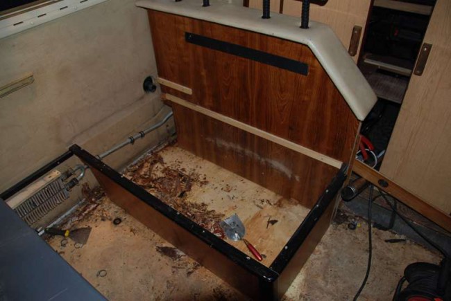

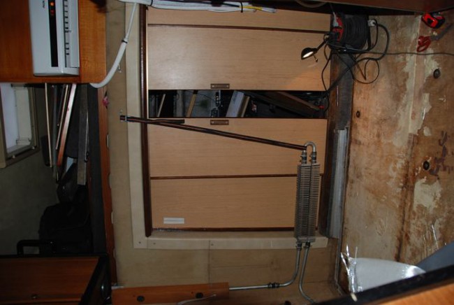

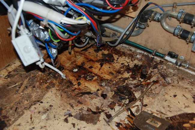

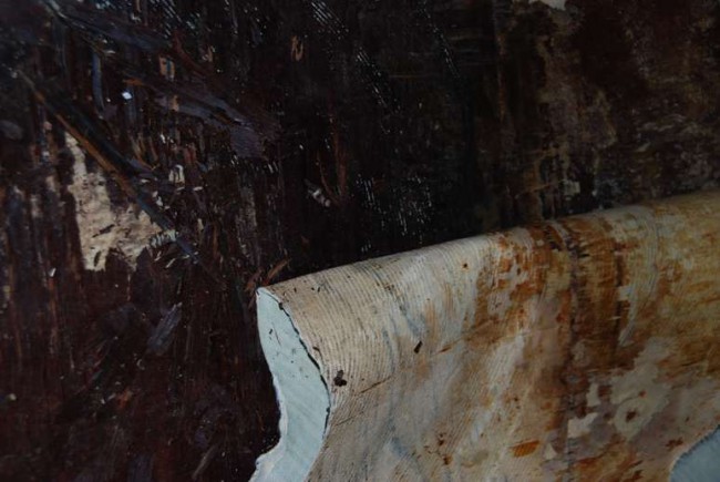

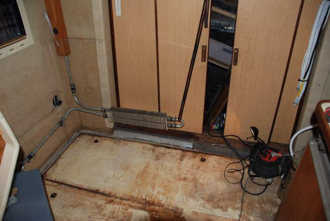

Po wakacjach zabrałem się za remont podłogi. Miałem przecieki ale nie z zewnątrz tylko w środku. Węrzyk doprowadzający wodę do prysznica był pęknięty i woda sączyła się pod wykładzinę. Rozebrałem co się dało i zerwałem 2 wykładziny. Bo jak się okazało na oryginalną wykładzinę była położona jeszcze jedna. Na samym spodzie były pozostałości sklejki która całkiem zgniła. Teraz wszystko jest wyczyszczone zeskrobane i powoli to laminuję.
