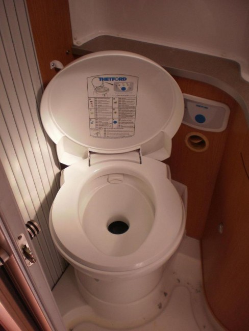

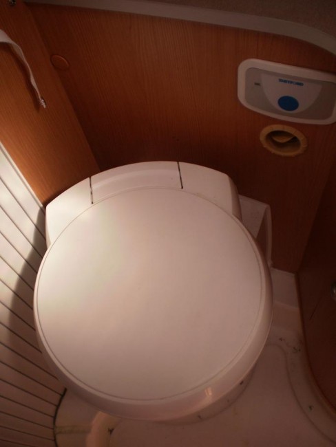

Wysłany: 2013-05-06, 10:00
Drodzy Koledzy, niestety nie mam żadnego pojemnika na papier toaletowy. Wklejam zdjęcia z mojego kampera. Mam nadzieję, że to będzie bardziej pomocne abyście mi doradzili gdzie zlokalizować ów zawór.

Wysłany: 2013-05-06, 10:38
No super,,, :bigok ,,,,że w końcu ,zacząłeś od głowy :haha: ,podaj nr Thetforda które C :haha: ,,,,,,,,,,,,,,,,,,,,,może jakieś techniczne dane podsunę ,,,,,,,,,,,ale proponuje podjedź do najbliższego serwisu kamperów ,,,,,,,,,to ci profesjonalnie pomogą ,,,,,chyba :bigok
