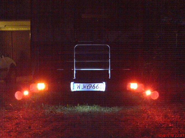

Jak juz kiedyś pisałem, z powodu dużej pradożerności klasycznych żarówek i znacznej ich ilości w moim autku szczególnie z tyłu, wymieniłem te które raczą sie świecić przez cały czas na diodowe, ale takie dobre nie za 5zł. Po czym pojechałem perfidnie na przegląd. Nic nie mówiłem diagnoście. Powiedział że mu wisi to czy ma taka żarówka homologacje. Ważne że swieci odpowiednio jasno, czas zapalenia ma znacznie krótszy (dot stopu), konsumują mało prądu i rzadko się przepalają, zwłaszcza zdublowane jak w ducato a nasze przepisy nadążają tak za rzeczywistością jak słoń za gokartem :lol:
Przypomniał mi jakie draki były w latach 90 z trzecim światłem stopu. Sam musiałem w swoim chevrolecie odłączać toto, bo niezgodne było z przepisami a zdrowy rozsądek się nie liczył. A teraz.....
Efekt na fotografi poniżej
kiedyś z tyłu było 40W + 2 X 21W (stop) + 2 x 21W (kierunki) + 21W cofania + 21W przeciwmgielne. Teraz kilka W.

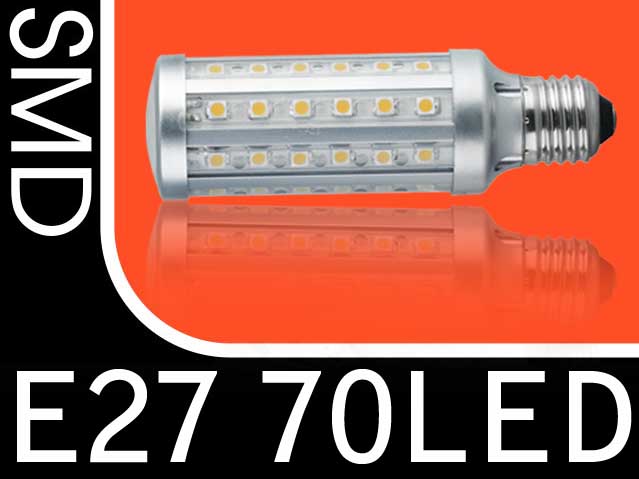

Proszę bardzo. Na pozycję nadaja sie żarówki z takimi diodami (zwykłymi okrągłymi)
Na stopy tylko z diodami SMD czyli kwadratowymi. Swiecą jak diabli.

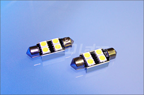

A tu masz inną żarówkę SMD

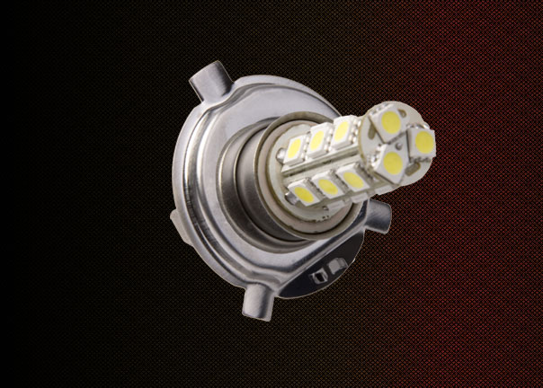

A tego to sie nie spodziewałem. Jak to działa? Testował juz to ktoś?

Zapomnij ...... ale ty lubisz gadżety .... ;)

Dlaczego :?: testowaleś :shock:

Tak ....jak kupowałem ledy oglądałem taką żarówkę ...... to nie świeci i tyle ....mozemy oszczędzać na pozycjach ledowych dziennych ale nie na światłach mijania bo to bezpieczeństwo .....

Robciu nie mówie o głównych swiatłach. Raczej o wnętrzu.
Ciągle szukam prądu, a raczej gdzie mogę go ciut zaoszczedzić.
Tylne żarówki nie są aż tak strategiczne. Mają się świecić, jasno ,długo, ciągnąć mało prądu. (mówię o tych swiecących ciągle.)
patrz na foto w pierwszym poście.
