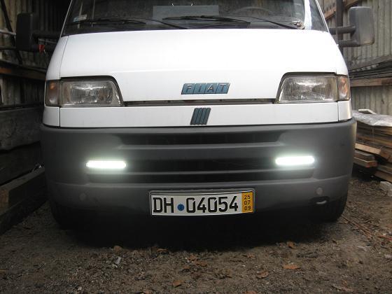

jedrek49 napisał/a:
Czy ktos z Was montowal w swoim camperku swiatla do jazdy dziennej
Mam takie zamontowane z homologacją RL i E6

jedrek49
badz zawsze usmiechniety
Nazwa załogi: jedrek49
Dołączył: 07 Sie 2009
Piwa: 50/3
Skąd: Rzeszow
Wysłany: 2010-04-23, 08:17
witaj serdecznie
te swiatla sa wspaniale i chyba na diodach
powiedz gdzie kupiles i jak one sie nazywaja i oczywiscie jaka cena

jedrek49 napisał/a:
Wpisz w Google "światła do jazdy dziennej led" i masz kilka sklepów wysyłkowych ze oświetleniem. Pamiętaj o homologacji. Moje kosztowały 180 PLN. :spoko
