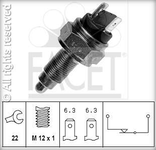

Musisz zajrzeć pod maskę,czujnik jest wkręcony w skrzynię biegów.
Widać go z góry,poniżej masz fotkę jak wygląda :spoko

Super, teraz wiem z detalami jak wygląda i gdzie jest wkręcony. Dzięki bardzo.

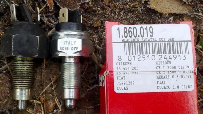

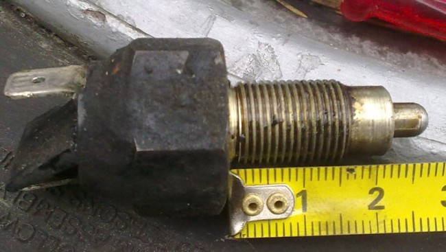

Ja mam podobny problem z światłem cofania tyko w 2.5 d 1988 5 biegów. Wsteczny jest ale światła nie świecą. Znalazłem ten czujnik no i podłączyłem miernik (na przejście buzer) i nic ani jak jest bieg ani też jak go niema - to pewno jest padnięty - może ktoś ma oznaczenie czujnika foto????
A te dwa kabelki próbowałem zewrzeć ale mi się tylne białe światła nie zaświeciły - wiec może coś jest jeszcze w instalacji - nie wiem sam? Jakby ktoś miał schemat to bym był baaarrrdzo wdzięczny. :kwiatki:

maluch, duży fiat,polonez, mogą czasem się różnić długością, miałem podobną sytuację jak w osobowym fiacie padła cewka wysokiego napięcia w sklepie kosztowała sporo, ale taka sama od cienkiego tylko 68pln :lol:

znalazłem tę czujkę w intercarsie niecałe 20zł ale najpierw wykręcę tamtą i zmierzę :lol:

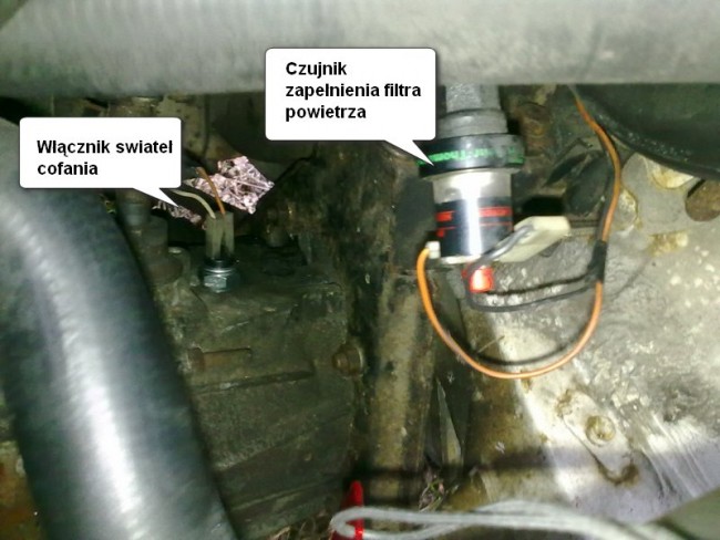

No i udało się - mam światło cofania!!!
Okazało się że włącznik świateł cofania jest walnięty i należy wymienić - ale to nie wszystko. Do włącznika były przypięte przewody od czujnika zapełnienia filtra powietrza- niby po co nie wiem, a przewody od cofania się schowały za skrzynię? Wymieniłem włącznik świateł cofania podpiąłem prawidłowo przewody i działa :wyszczerzony: Włącznik świateł cofania kupiłem w INTER CARS za całe 19.04 zł.
