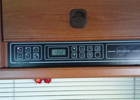

Mogę nastawić zegar,ale nie chcę ruszyć,Co zrobić? Czas się zatrzymał,niemożliwe stało się możliwe.Może na wakacjach zegar nie potrzebny?

możesz wydrukować nalepkę wielkości zegara z godziną 13:55 i nakleić na zegar. Będą zawsze wakacje. :lol:
zibi
Dołączył: 12 Mar 2009
Piwa: 3/20
Wysłany: 2009-05-15, 21:46
A dlaczego nie chcesz,żeby ruszył? :diabelski_usmiech
A tak poważnie, to sprawdź, czy do zegara jest osobna bateria - stawiam piwo że jest :spoko

Przyciskami można nastawić dowolną godzinę,ale on nie chodzi.Wszystko poza zegarem działa.

Sprawdź, czy zegar ma osobne zasilanie .....

Sprawdzę,ale jeżeli mogę ustawić zegar to zasilanie jest

Wysłany: 2009-05-15, 22:12
darek krupa napisał/a:
Wyświetlacz to jedna sprawa a "zegar" to co innego. Nie wiem na 100 %, ale w "przyrodzie" tak jest - popatrz na zwykłego, głupiego PC-ta, przypuszczam, że to podobny problem

Jeśli nie mam racji, to sorki - to tylko sugestia - ale taki problem miałem w stacjonarnum telefonie. Zegar "ruszył" gdy znalazłem takową pastylkową baterię pod naklejką :mrgreen:

To był żarcik, poszukaj wąskiej zaślepki od spodu regulatora .....

Żadnej zaślepki nie widać.pewnie całość jest zasilana z baterii pokładowej campera.

Ruszył.Padła mi bateria pokładowa i musiałem kupić nową.Dwa dni panel sterowania był odłączony od zasilania, jak zamontowałem nowy niespodzianka zegarek ruszył.Podejrzewam że całość się zresetowała.
