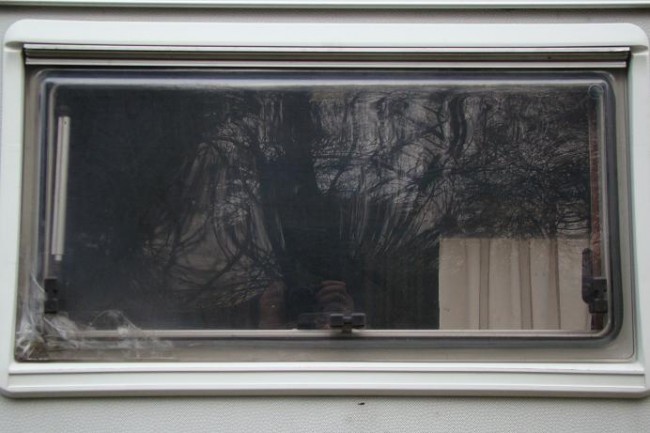

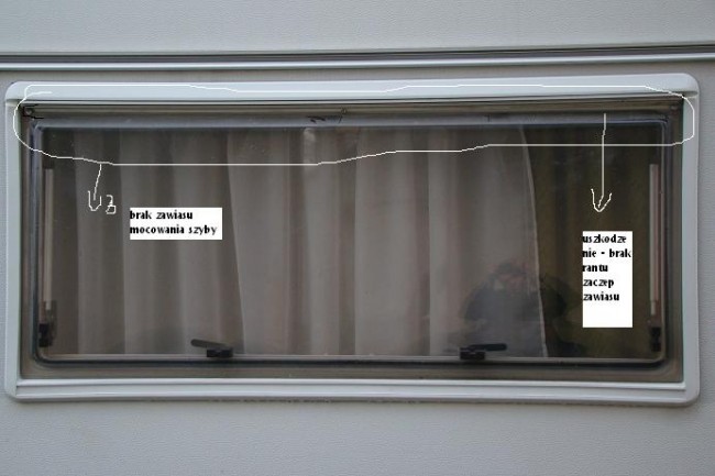

Mam problem z zakupem okien do Kamperka:zabudowa Weinsberg rok 91 wymiary szyby 76,5X38 i 116,5X48 zawias aluminium.

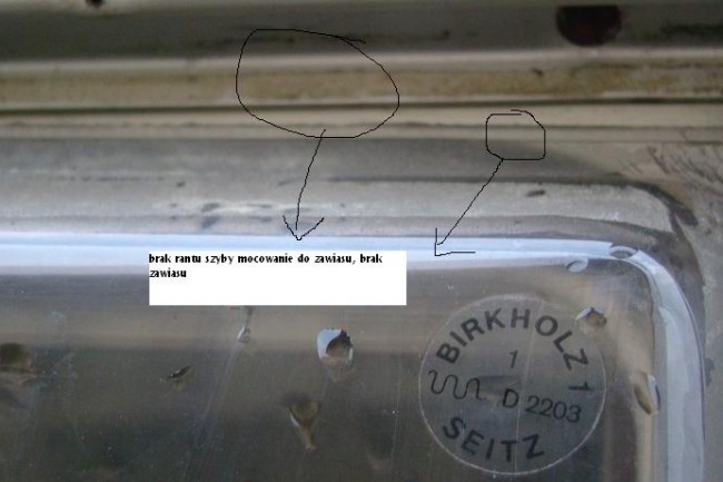

Okno Duże brak zawias górny i oberwany górny rant szyby w który był wsuwany zawias, okno małe uszkodzone w lewym rogu z ubytkiem.
Niemam środków na zakup nowych i bezskutecznie poszukuje używanych.
Pomóżcie może ktoś posiada używane lub podpowiedźcie jak lub gdzie naprawić.
obłamany górny rant zaczepu zawiasu, brak zawiasu
uszkodzony, popękany z ubytkiem róg lewy
Plik ściągnięto 230 raz(y) 61,96 KB
uszodzenie okna dużego
Plik ściągnięto 247 raz(y) 51,85 KB

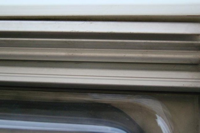

mocowanie, zawias
Plik ściągnięto 229 raz(y) 48,41 KB

Od kilku miesięcy śledzę na allegro zdzwonie po ludziach i pytam w mijanych komisach z przyczepami :gwm , zdecydowałem się zamieścić temat, może ktoś naprawia lub ma doświadczenie w naprawie. Okno duże - szyba ma wyłamany górny rant w który wsuwało się ceownik/zawias aluminiowy (którego brakuje) - ostanie zdjęcie pokazuje jak powinno to wyglądać. Małe okno jest chamsko poklejone w prawym dolnym rogu klejem typu cyjanopan i taśmą bezbarwną ma ubytek. Kupując widziałem te mankamenty, nie zdawałem sobie sprawy z trudności ze zdobyciem tych częśći. Wycena nowych okien przyprawiła mnie o :bum:

Róg małej skleje płó
Zaradek napisał/a:
wzmocnię i okleję nieprzezroczystą folią. Taką z jakiej się robi reklamy jest odporna na warunki zewnętrzne. To na razie tyle teorii
tnem i żywicą, a dużą chyba przykleje na stałe.

Szybę, w której nie masz rantu i zawiasu można spróbować dosztukować rant a miejsce naprawy zamaskować przyklejonym paskiem folii, natomiast zawias spróbować dobrać od innej. Może być dłuższy bo zawsze można przyciąć.
