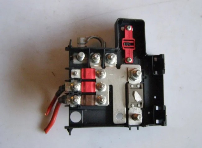

Witam. Czy ma ktoś może opis bezpieczników przy akumulatorze Fiat Ducato 2014?

mgF3 napisał/a:
Witaj Michale.
Jak pamiętasz ja mam rocznik 2016, ale sprawdzałem w necie i wyszło, że w naszym modelu są różne wersje w zależności od wyposażenia. Rok produkcji ma chyba mniejsze znaczenie.
Załączam fotkę z neta mojej klemy.
Ten duży bezpiecznik jest opisany jako CAL 5 - to chyba rozrusznik.
Czerwone mają po 50 A
Brązowy 70 A
U mnie na pewno pod jeden z czerwonych (ten który tu jest bez kabla) podpięty jest akumulator zabudowy.

Hej. No właśnie chodzi mi o ten 50a bez kabla. Zdarzyło mi się dwa razy w ciągu 3lat ze się przepalił w okresie zimowym. Wczoraj podłączyłem do sieci auto i zauważyłem , że ładuje mi tylko akumulator zabudowy. Sprawdziłem ten bezpiecznik , jak poprzednio i trafiony zatopiony.
