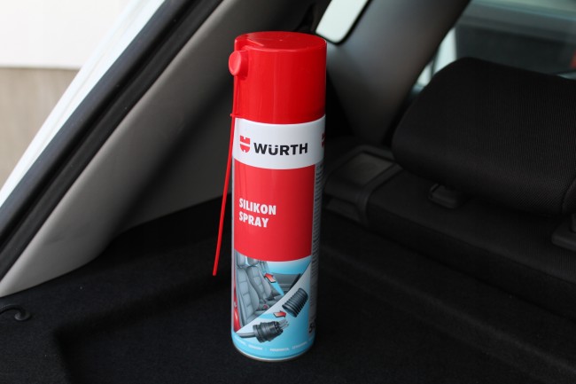

Ja nabłyszczam silikonem w sprey-u firmy Wurth fajnie nabłyszcza i nie siada kurz jak po plakach.
Plik ściągnięto 41 raz(y) 1,14 MB
