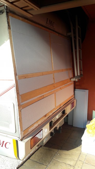

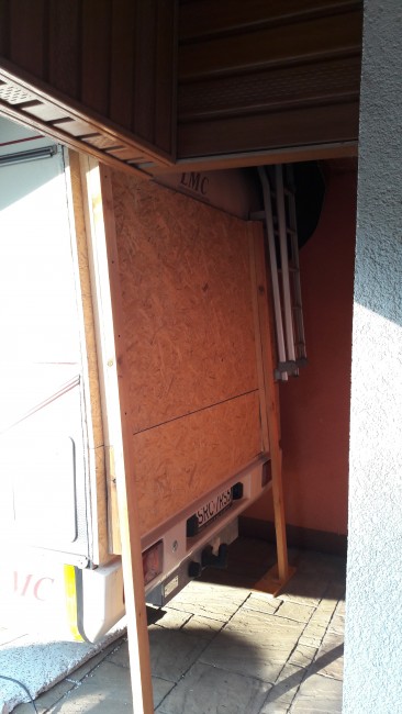

Jestem na etapie odbudowy tylnej ściany i tylnej podłogi. Właśnie zakończyłem i zbudowałem prasę do klejenia laminatu do stelaża. Całość kleiłem klejem SIKAFLEX 252 z podkładem SIKA PRIMER 205. Tylną ścianę także przykleję tą kombinacją.

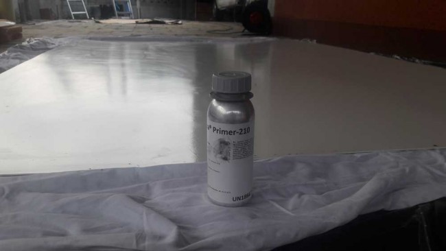

W czwartek będzie klejenie laminatu. Prześlę zdjęcia jak docisnę prasę. Wybrałem laminat. Długo myślałem nad oryginalną blachą jednak według mnie laminat jest lepszy.
Na dzień dzisiejszy cała powierzchnia laminatu i stelaż ściany tylnej nasączone lub jak kto woli pokryte SIKA PRIMER 210. Laminat ze śliskiego zrobił się klejący. Tak samo stelaż.
Bez PRIMERA klejenie SIKAFLEXEM 252 jest bezsensowne.
