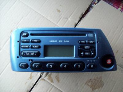

Mam troche nie kamperowe pytanie. Otoz radio cd 6000 z Forda Fiesty rocznik 2004 r. po wlaczeniu tylko sie swieci i nic, zadna stacja nie gra. Akumulator nie byl wyjmowany. Rano bylo wszystko ok, postal kilka godzin i tylko wszystko sie podswietla. Co to moze byc. Czy mogl sie przepalic bezpiecznik?

No wlasnie nie chce ni kodu ni niczego. Tylko podswietla i nic. Nie bylo nic ruszane, wyjmowane. Rano gralo, zostalo wylaczone, kluczyk ze stacyjki wylaczony. Przerwa kilkugodzinna, odpalam autko, wlaczam radio i ....podswietla, nie szumi, nie gra, nic nie mruga, nie wybijaja sie zadne mysliniki

Styki 11 i 12 to masa (czyli - akumulatora), styki 15 i 16 to zasilanie (czyli + akumulatora). To trzeba podłączyć, żeby radio zagrało "na stole". Jeżeli to jest podłączone prawidłowo i nic nie ma na wyświetlaczu to sprawdź, czy np nie można wsunąć mu płyty CD - może tylko nie działa wyświetlacz?
Czy wszystkie bezpieczniki w aucie masz sprawne? Gniazdo zapalniczki działa? Wszystkie lampki oświetlenia wnętrza świecą? Pytam, bo tak może zachowywać się radio bez zasilania na którymś ze styków 15 albo 16.

I stal sie cud. Radio po 2 dobach, bez zadnego w nim grzebania, bez wyjmowania normalnie gra .......!!!!Nie mam pojecia co go boli. A pozostale bezpieczniki, lampki itp sa ok.

No to pewnie jakieś kondensatory elektrolityczne w torze zasilania. Jak się zgrzeje, znów odmówi posłuszeństwa...
