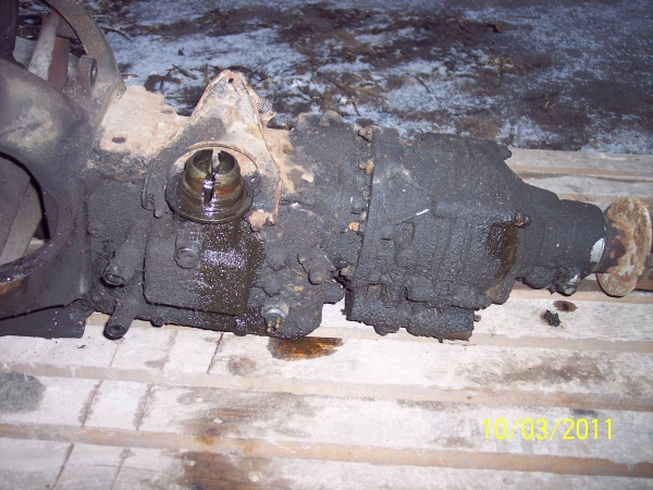

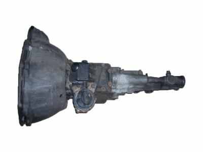

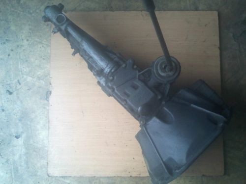

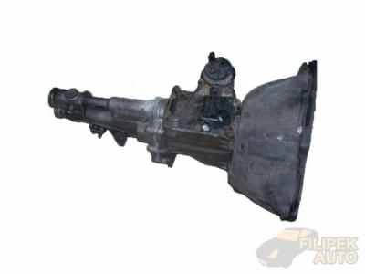

No ,koleżeństwo znalazłem skrzynię czterobiegową ,ale trojka z nadbiegiem i oczywiście czwórka z nadbiegiem pasuje jak ulał do mojego zabytku w komplecie lewarek z przełącznikiem i kostka w komplecie do podłączenia długo szukałem ale znalazłem w transicie wersja Skandynawska ,zmieniam bo podobno poprawi trochę moc ,również znalazłem skrzynię piątkę ,która również pasuje do mojego MK II ,,,,,,,,,czy ludkowie znający się na rzeczy mogą się wysłowić ,która skrzynia lepsza

Darku chyba lepsza będzie 5-tka , miałem skandynawskiego Transita z 4 i połówkami żadna rewelacja.(nie jestem pewien ale to nie nadbieg a pół do dołu) :spoko

Koko pewnie że masz rację.Żadna skrzynia mocy nie dodaje jest to potoczne powiedzonko.skrzynia jak jest dobrze dobrana pozwoli wykorzystać moc silnika w największym stopniu wtedy kiedy potrzeba.Co do skandynawskiej wersji tranzita .Jest to wersja produkowana na rynek skandynawski i tam jest jago przeznaczenie.Wersja ta różni się wieloma rzeczami które są zazwyczaj uzyteczne w krajach skandynawskich,podam kilka różnic , dwa akumulatory, system specjalnej świecy żarowej ,podgrzewana przednia szyba podgrzewany zamek drzwi i specjalnie skonstruowany (bardziej skręcony) tylny most ,po to aby przy ruszaniu w poślizgu ruszać dwoma kołami(taka niby blokada).Skrzynia jest również inna w tym fordzie który ja miałem celowo wymieniłem za skadnynawskiej na naszą europeiską bo tamta była wolniejsza co dawało poczucie większej mocy auta.ale było wolniejsze (auta jeżdżące w skandynawi potrzebują trochę więcej mocy niestety kosztem szybkości).Dareczku sam wiesz do czego są przeróbki.zakładaj naszą piątkę będzie ok :spoko :spoko
