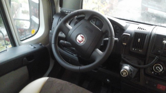

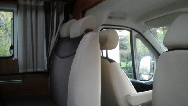

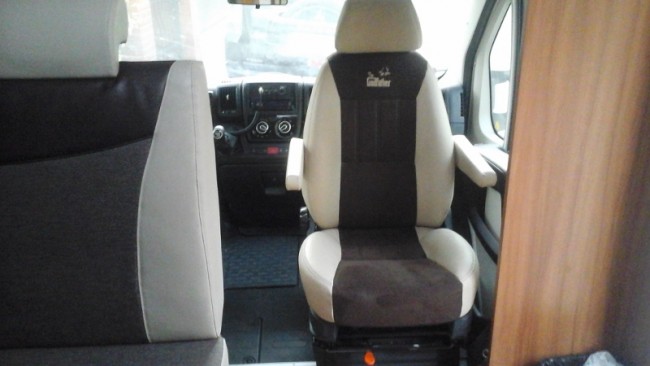

Wreszcie są , sporo je poprzerabiałem po bokach dołożona gąbka są teraz bardziej kubełkowe ,dołożyłem podłokietniki , zmieniłem zagłówki teraz są od fabi całość obszyta skórą i alcantarą i zamontowałem obrotnicę .Przejechałem się dzisiaj kawałek i naprawdę jestem zadowolony a i jeszcze odrobina luksusu skórzana kierownica
