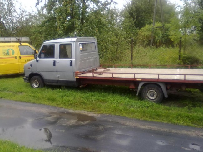

czy taką przeróbkę da się zarejestrowac
IAAN
Dołączył: 08 Lis 2008
Piwa: 31/9
Skąd: poznań okolica
Wysłany: 2010-09-16, 19:30   czy taką przeróbkę da się zarejestrowac
pytanie jak w temacie
według mnie to kiedyś było busem czyli chyba nie miało ramy a tu proszę pomysłowośc ludzka nie zna granic rzeżba rzeżbą ale czy legalnie zmieni w tym przypadku papiery z osobowego na specjalny lawetę
Plik ściągnięto 14937 raz(y) 69,6 KB
Plik ściągnięto 14937 raz(y) 57,2 KB
Plik ściągnięto 14937 raz(y) 52,31 KB

mnie się wydaje ,że na złom :haha: ,super :bigok
:bigok :bigok

Pewnie się uda, jak wielu innym "rzeźbiarzom"... zresztą nawet dziś widziałem na ulicy podobny wynalazek, tyle, że z "kanciaka" :gwm

Wszystko zależy od "pana Czesia" w stacji diagnostycznej, bo co zapisze diagnosta w przeglądzie, to będzie później w dowodzie. Więc najlepiej podejść do jakiejś zaprzyjaźnionej stacji i zapytać co przejdzie, a z czym może być problem (i jak ten problem rozwiązać). :)
Myślę, że typ pojazdu - czy to będzie ciężarowy, laweta, czy bus - ma trochę mniejsze znaczenie. Ja z niewiadomych względów mam wpisane w DR jednego z samochodów dostawczych "chłodnia", a w rzeczywistości z chłodnią nie ma to nic wspólnego. Zwykły blaszak osobowo-towarowy. W słoneczne dni to wręcz "piekarnik". :) Ale jeśli będziesz zmieniał liczbę osób, w stosunku do tej, która jest teraz w dokumentach, to może być trochę większy problem. Chociaż zmniejszyć chyba łatwiej, bo gdybyś zwiększał, to każde miejsce musiałoby być wyposażone w pasy bezpieczeństwa zamontowane w uprawnionej stacji (nie wszystkie okręgowe stacji kontroli mają taką możliwość).
Kiedy rejestrowałem sprowadzony motocykl, przywiozłem go na stację na lawecie, częściowo rozmontowany. Na stacji diagnostycznej akurat nie mieli w bazie danych tego typu i modelu, więc nie mieli danych technicznych. Trochę więc pozmyślaliśmy z wymiarami i masami, trochę przepisaliśmy ze znalezionych na szybko danych w internecie. Ale kiedy przyszło do ustalenia liczby przewożonych osób, musiałem na szybko zamontować kanapę, żeby pan diagnosta stwierdził naocznie i namacalnie, że mój motor jest dwu-, a nie na przykład pięcioosobowy. :haha:

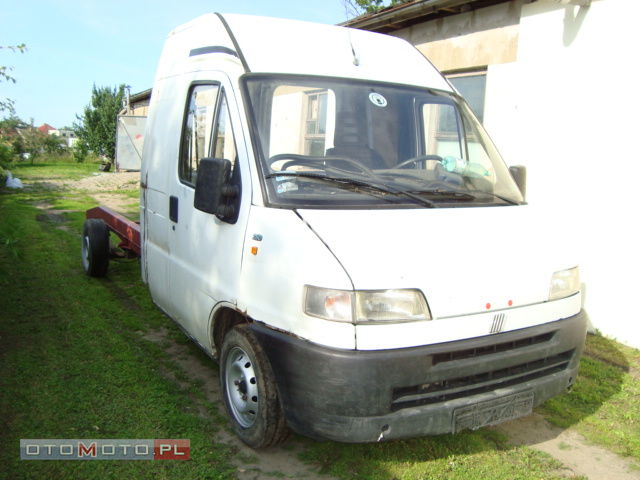

a jak myslicie użyc takie podwozie pod kampera własnej roboty
wg opisu to PEUGEOT J5 AUTOLAWETA 1900kg ładowności rejestracja na 5 osób trochę dziwnie by wyglądało z zabudową kempingową niską bez alkowy

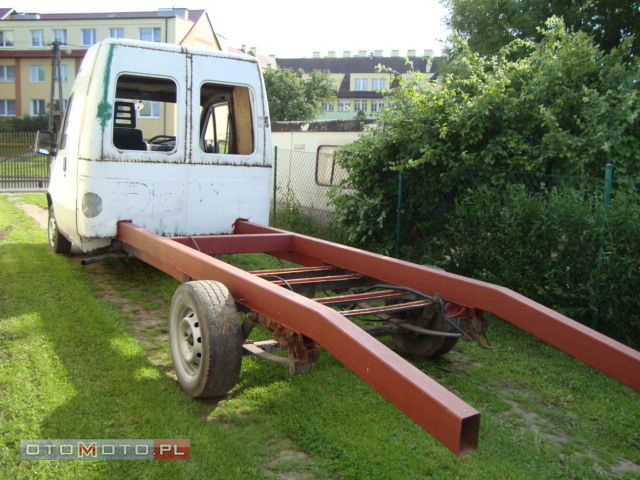

czy twoje auto jest 18 z dmc 3500 czy 14 z 3100
podejrzewam że rama kończy się na 2 rzędzie siedzeń
a czy ładownością też nie jest liczba osób np dopuszczalna ładownośc 1722kg lub 7 razy 68 plus 1246 ładunku
drugie pytanie
ile może ważyc 5 metrowa buda z przyczepy campingowej bez podwozia

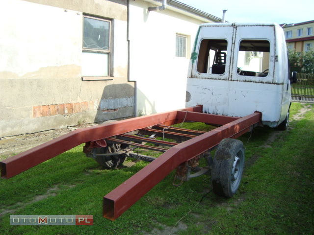

Wysłany: 2010-09-25, 20:36
jakie wymiary od kabiny do srodka osi i końca ramy

Z tego rysunku wychodzi że od kabiny do osi jest jakieś 1,8 m, do końca ramy byłoby więc niecałe 2,8 m.

kogut a czy twoja laweta jest na ramie alko czy normalnej tak jak na rysunku jaki jest rostaw kół
mam książkę od ducato i z niej ten rysunek a z twoich wymiarów wychodzi 333 plus przedni rząd foteli
czy ten ze zdjęcia tez ma taki roztaw jak twój
